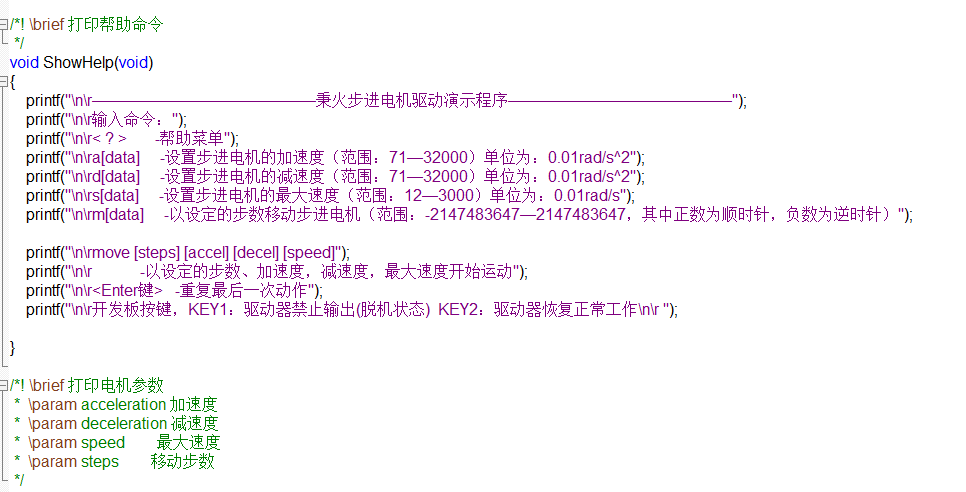

对野火提供的电机程序进行了修改,其中TIM2控制一个电机,TIM3控制另一个电机。如何在MSD_test.c中进行修改,把命令传给不同的电机?

在接收到字符串处理的部分加上自己定义的一些协议,如 Axxxx表示电机1,Bxxxx表示电机2
