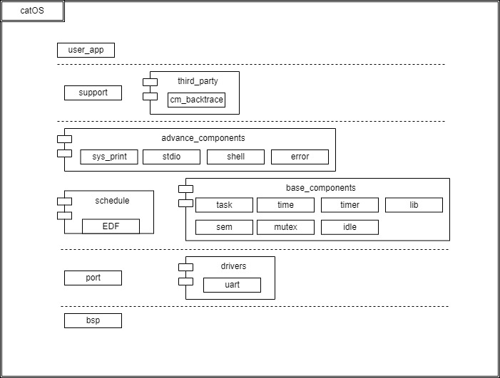

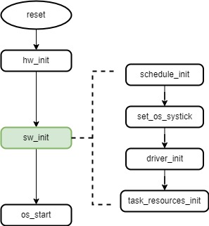

1.3 内核设计概述
1.3.1 总体架构设计
- 抢占式优先级调度
- 可移植层
- 重写更简易更轻量级的部分库函数
- 除内核外还提供部分组件
  - 简易的`shell`程序
  - 设备驱动框架
  - 内存地址读写功能

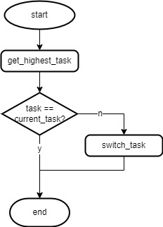

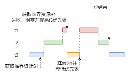

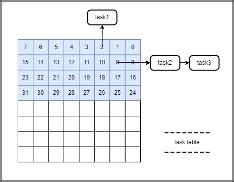

1.3.2 优先级调度策略
内核中固定优先级调度使用了位图+链表队列的形式,利用位图寻找最高优先级任务并以有序链表的形式进行调度,并且在信号量等临界资源访问上设计了优先级天花板防止优先级反转
bitmap.jpg catOS_DESIGN_sched-prio_sched.jpg prio_inversion-solve.drawio.png

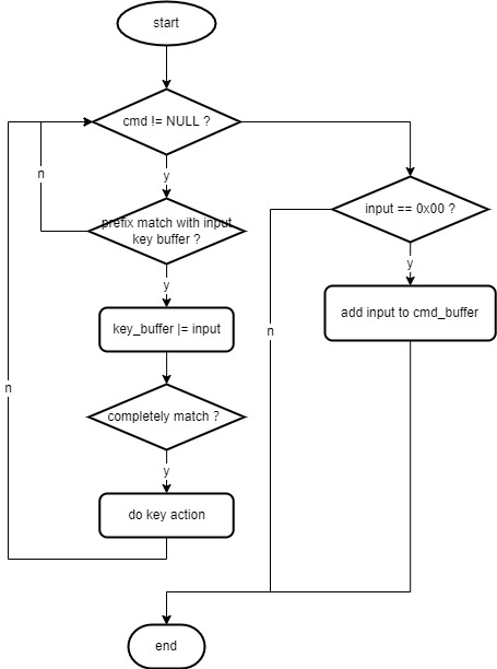

1.3.3 内核实现了一个以组件形式存在的 shell 命令行界面,该 shell 作为一个任务运行在 os 之上
