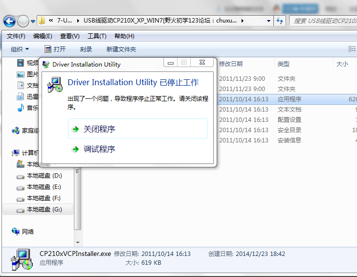

这种情况是怎么回事?是文件的问题 还是我系统的问题?有人也是这种情况吗?!
双击应用程序出现错误
双击应用程序出现错误

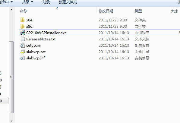

这是光盘里的驱动文件
这是光盘里的驱动文件

问题 解决了 一直纠结于双击打开问题    可以通过手动方式安装驱动
 楼主| 发表于 2014-12-23 19:12:24 | 显示全部楼层
通过 设备管理器  查看未安装设备 右键选择更新 然后手动选好路径 就行了 希望跟我一样初学的朋友别像我这么笨!

打开驱动安装程序提示失败,请使用手动方法安装驱动:http://jingyan.baidu.com/article/a3aad71a946fc8b1fb00961d.html

那应该是装好了吧,你把板子接好并上电,然后查看电脑的设备管理器应该就可以找到了
