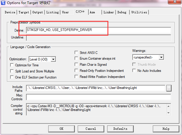

跟视频学新建工程,编译后就有那么多错误,求大神帮帮

发表于 2015-10-28 08:46:38 | 显示全部楼层
工程选项有没有设置好???

工程选项有没有设置好???
应该是一样的吧,中间那个是点还是逗号?什么输入法?

发表于 2015-10-28 12:05:39 | 显示全部楼层
逗号,英文格式的

发表于 2015-10-29 17:57:39 | 显示全部楼层
恩恩 我看了一下 貌似是你的startup中的文件加的太多 我都删了 保留一个startup_stm32f10x_hd.s 重新编译就好
