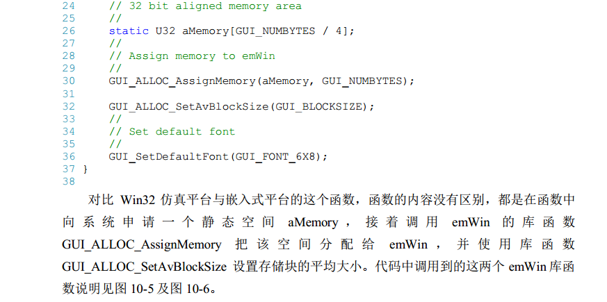

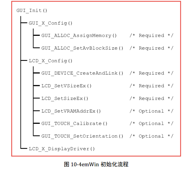

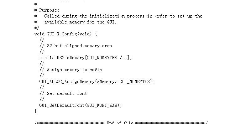

问题1: 移植emwin时候,火哥教程里面说GUI_X_Config()函数中要使用GUI_ALLOC_SetAvBlockSize库函数设置存储块的平均大小,但STemWin_Library_V1.1.1和STemWin_Library_V1.1.2库里面带的GUIConf.c文件中的GUI_X_Config()函数都没有设置存储块的大小,好像仿真也不会出错,是不是设置存储块大小只是可选的?这样的话什么时候需要设置呢?

1.GUI_ALLOC_SetAvBlockSize根据文档(第二张图)说明是需要的,不过确实发现新版本的emWin文档和例程都没有,所以这个函数应该不是必须的
