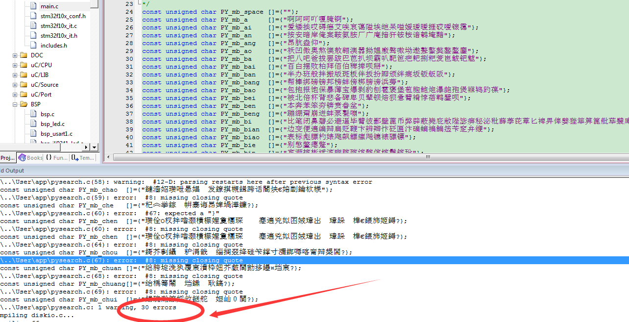

关于UCOSIII中 有中文显示错误的解决办法
发表于 2015-11-4 19:02:29 | 显示全部楼层 |阅读模式

* 因为emWin显示只支持UTF-8编码格式的中文,如果希望直接显示在Keil直接输入的中文,      *
*            比如使用:GUI_DispStringHCenterAt("流水灯",110,120);                     *
* 该文件必须以UTF-8编码格式,不然中文无法正常显示。                                   *
* 如果只是个别例程出现中文显示乱码(如果所有例程都无法显示中文可能是字库问题),      *
* 把对应的例程文件(比如LEDapp.c)用电脑的记事本软件打开,然后选择另存为,在弹出对      *
* 话框中“保存(S)"按钮的左边有个"编码(E)"选项,选择"UTF-8",然后同样保存为同名称的      *
* C语言文件(覆盖原来文件),再编译。                                                   *
* 如果编译工程时出现下面类似错误也是该文件编码格式问题,必须把文件保存为UTF-8格式      *
* 再编译
* ..\..\User\app\LEDapp.c(275): error:  #8: missing closing quote                     *
*        GUI_DispStringHCenterAt("娴?姘?鐏?",110,120);                                *
* ..\..\User\app\LEDapp.c(276): error:  #165: too few arguments in function call      *
*        GUI_DispStringHCenterAt("瑙?鎽?鍋?宸?澶?鎵?闇
 楼主| 发表于 2015-11-5 18:47:28 | 显示全部楼层
还是会出现问题,就算编译通过,下载到IOS开发板中,会出现 “HardFault”
