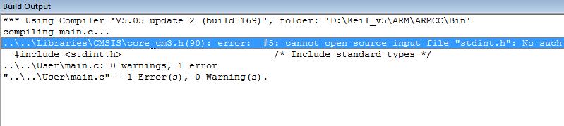

刚拿到板子,跟着视频建工程一个错误,看了好多帖子调试都没用
发表于 2015-11-16 18:15:25 | 显示全部楼层 |阅读模式
打开光盘里面的例程还是这个问题   大神们能给小弟解决一下吗?

发表于 2015-11-16 18:37:19 | 显示全部楼层
这应该是mdk的问题,
重装mdk,注意安装路径不要有中文

发表于 2015-11-16 19:09:31 | 显示全部楼层
小灰灰123 发表于 2015-11-16 18:54
没有中文路径  直接装到了D盘。
那看看c/c++选项里有没有包含头文件路径
 楼主| 发表于 2015-11-16 19:44:08 | 显示全部楼层
直接编译A盘的例程文件都不行,还是这个问题

发表于 2015-11-16 20:54:23 | 显示全部楼层
小灰灰123 发表于 2015-11-16 20:40
大神们  帮小弟解决一下吧
直接编译我们的例程也有问题?那肯定是mdk不行了。
检查下你是不是用了51版本的keil,它跟stm32的mdk不兼容的,最好把51的卸载掉。
重装一下mdk

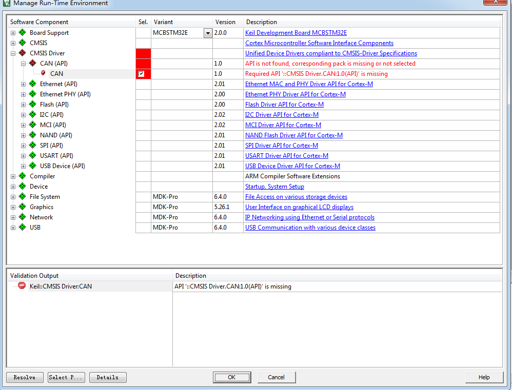

发表于 2015-11-16 21:36:41 | 显示全部楼层
你选错了CAN的库
发表于 2015-11-16 21:50:14 | 显示全部楼层
在Device里面
发表于 2015-11-17 00:39:39 | 显示全部楼层
检查下你是不是用了51版本的keil,它跟stm32的mdk不 ...
和51支持库无关,keil是主体软件,51 arm只是它的支持库,要什么就下支持库就行了。

 楼主| 发表于 2015-11-20 20:47:46 | 显示全部楼层
谢谢,是ads1.2和keil 冲突了
 楼主| 发表于 2015-11-20 20:48:23 | 显示全部楼层
谢谢,是ads1.2和keil 环境设置冲突了
