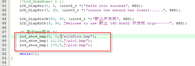

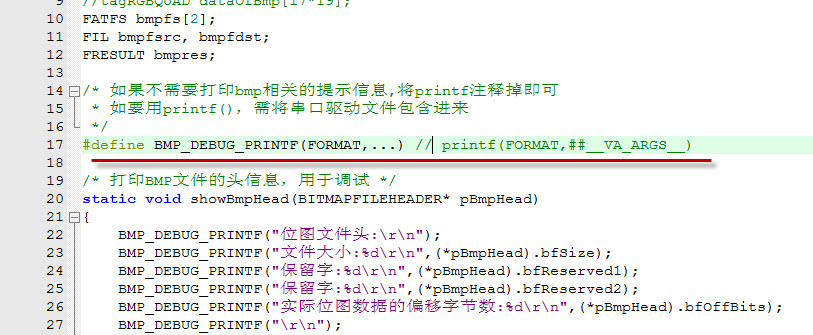

我测试液晶显示位图时,想按照注释上的说法,加入usart串口驱动,然后通过串口助手显示位图文件的信息。结果发现一个问题就是,一旦加上printf后,就不能显示图片。只能调用第二个图中的前面的几个显示字符的函数。后面显示图片的不能调用。图片显示不出来。好奇怪。把printf注释掉,就可以显示了。这是怎么了?串口助手没有任何信息收到。
下面下划线的一行去掉//,让printf起作用。就无法显示图片了。而且串口助手没有任何信息。

我突然发现前面的串口初始化没有打开。唉。打开就好了哦。必须初始化串口。哈哈。

还有一个问题就是,下载完了可以正常显示图片。为什么关闭开发板电源后,再打开,就是一片空白了?好奇怪了。按复位键也没有用的。不知道是什么问题?
 楼主| 发表于 2016-1-5 13:51:00 | 显示全部楼层
qduwg 发表于 2016-1-5 13:48
还有一个问题就是,下载完了可以正常显示图片。为什么关闭开发板电源后,再打开,就是一片空白了?好奇怪了 ...
我突然想起来了,应该先初始化液晶屏,然后再配置串口。这样就可以了。哈哈。
