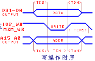

图中IOP_WR,每写入一个数据前,都要拉低的,我想批量一次性写入1000个数据,用什么方法和它通讯,比较合适(它们每个数据操作的最长时间是100nS)。能不能用DMA,DMA有没有根据这个写信号拉低来输出一组数据。
时序图
时序图

dma是stm32内部的数据传输,不涉及这些时序的。
你可以看看FSMC支不支持
