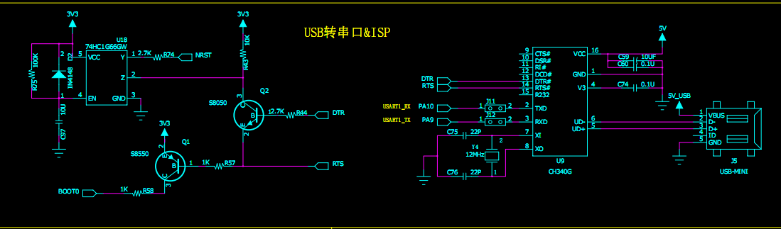

我自己做一个串口调试是不是有这个电路就可以了啊

右半边又可以了  左边是一键下载电路  右边是USB转TTL  也就可以实现串口调试

图片里面的NRST和BOOTO是什么意思啊
NRST 是单片机的 复位引脚, BOOT0是单片机的启动引脚,你用串口调试只需要右边那部分CH340的电路即可,左边的一键ISP电路可以不要
