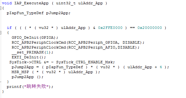

求帮助,我不用按键中断IAP可以可以正常运行APP,用了按键中断,跳转但是不正常运行
发表于 2016-3-5 12:15:04 | 显示全部楼层 |阅读模式
不知道哪里问题
发表于 2016-3-5 12:30:27 | 显示全部楼层
仿真调试,到中断服务函数看看是不是卡在那里了
 楼主| 发表于 2016-3-5 14:07:15 | 显示全部楼层
好像进入不了app中的中断
