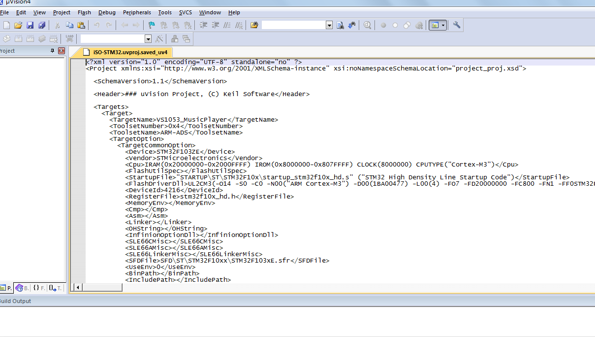

使用的是miniV3 板子 ,配套送的光盘里的程序今天打开看了下。。。。打开后是这个样子的。。。
请问是我打开的文件不对吗?
求教决绝方法。电脑上用的keil4 打开其他工程文件正常。。。
打开后
打开后

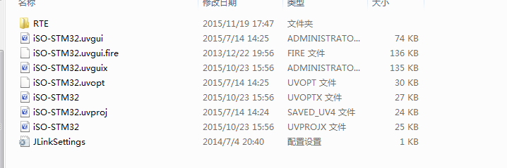

工程文件夹下
工程文件夹下
发表于 2016-4-4 10:59:29 | 显示全部楼层
这应该是软件的版本比程序要求的低,建议装个版本高点的keil
 楼主| 发表于 2016-4-4 15:32:19 | 显示全部楼层
的确是 安装了 关盘里的KEIL5 就顺利解决了。。多谢了
