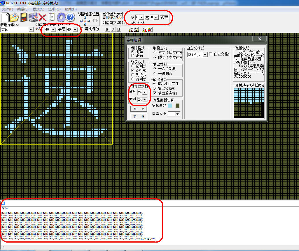

按照您说的我都已经改为48了,但是还是不对,请问一下生成48×48字体是这样设置吗?
设置格式
设置格式

我也试了将图中的字模选项中的每行显示改为48,还是不对啊!
发表于 2016-4-8 11:06:45 | 显示全部楼层
生成的字库已经烧录到FLASH了?

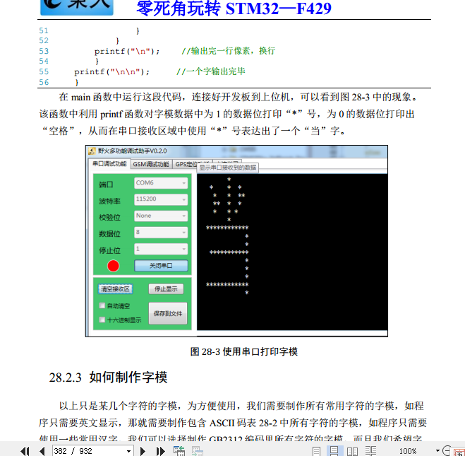

问题是我使用的是你的例程,就是pdf里面的,16×16的,我没有改动,直接抄过来的,显示不对啊
发表于 2016-4-8 14:49:00 | 显示全部楼层
<LTDC—液晶显示汉字(字库在外部FLASH)>那个例程,在main文件本身就包含这个Printf_Charater函数,测试没有问题,可以接上串口看看看。估计是你抄pdf代码抄错了

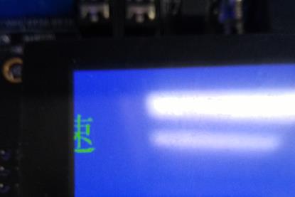

是串口软件的问题,这个已经解决,我可以使用串口助手正常显示汉字了,但是我根据LTDC-显示汉字(字库在外部FLASH)的程序中更改,使用48×48的字库,在液晶屏上只显示一部分汉字,不知道为什么,麻烦您帮忙看一下,下面是我更改的程序和液晶显示的现象,我要显示的汉字为速        for ( ucPage = 0; ucPage < macHEIGHT_CH_CHAR; ucPage ++ )
                usTemp = ucBuffer [ ucPage * 6 ];
                usTemp = ( usTemp << 8 );
                usTemp |= ucBuffer [ ucPage * 6 + 1];
                usTemp |= ucBuffer [ ucPage * 6 + 2];
                usTemp |= ucBuffer [ ucPage * 6 + 3];
                usTemp |= ucBuffer [ ucPage * 6 + 4];
                usTemp |= ucBuffer [ ucPage * 6 + 5];//此处更改为6个字节,将usTemp更改为uint_64,即64位
                //以下没有改动
                for ( ucColumn = 0; ucColumn < macWIDTH_CH_CHAR; ucColumn ++ )
                        if ( usTemp & ( 0x01 << 23 ) )
                          *(__IO uint16_t*)(CurrentFrameBuffer + (3*Xaddress) + xpos) = (0x00FFFF & CurrentTextColor);        //GB
        *(__IO uint8_t*)(CurrentFrameBuffer + (3*Xaddress) + xpos+2) = (0xFF0000 & CurrentTextColor) >>32; //R
                        else
                                *(__IO uint16_t*)(CurrentFrameBuffer + (3*Xaddress) + xpos) = (0x00FFFF & CurrentBackColor);        //GB
        *(__IO uint8_t*)(CurrentFrameBuffer + (3*Xaddress) + xpos+2) = (0xFF0000 & CurrentBackColor) >>32; //R
                        Xaddress++;
                        usTemp <<=1;//不明白此处什么用
显示一部分汉字
显示一部分汉字

发表于 2016-4-8 16:47:56 | 显示全部楼层
改成 47 试试
这个表示判断该位是否空白,23的话应该是只对应24*24的字模
 楼主| 发表于 2016-4-11 10:17:42 | 显示全部楼层
我整明白了,47不行,其实是64位不支持,我改成两个32位就可以了
