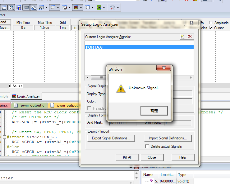

做的STM32定时器 PWM输出比较这个实验,用MDK上的软件仿真,按火哥视频上做,这个不知道为啥老是这样,求大神帮助

新版MDK输入这些信号都很麻烦,不知道要用什么格式,不要用软件模拟了,直接用示波器来测

发表于 2016-7-26 19:29:54 | 显示全部楼层
我的野火板子也是这样,同问,但示波器可以测出来,我试了个原子的例程,下载到野火板子上可以软件仿真。。。。。。

发表于 2016-7-28 14:45:28 | 显示全部楼层
楼主幸运了,我恰好解决了你所遇到的问题。现在你这样做:找到火哥的书《STM32库开发实战指南》第25页,查看图3-28的Debug选项卡设置。照着上面的设计就行了。
发表于 2016-7-28 14:55:34 | 显示全部楼层
MDK软件模拟的时候,是不是有很大的误差?我在做这个实验的时候也是用MDK模拟的,软件中设置的周期是0.02s但是仿真输出的周期是0.01953s,反正就是差点。
发表于 2016-7-28 15:12:52 | 显示全部楼层
喵爱小鱼鱼 发表于 2016-7-28 14:55
MDK软件模拟的时候,是不是有很大的误差?我在做这个实验的时候也是用MDK模拟的,软件中设置的周期是0.02s ...
差点估计是你的鼠标抖了下
要不就是定时器计数值 里 要不要+1的问题
