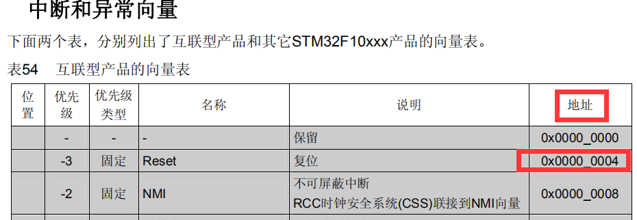

大三计算机学生,才看完火哥的启动文件详解。不太明白的是,为什么地址里0x0001->能访问8bit空间,0x0000到0x0003我知道是STM32一次性寻址就全部读了4个地址号,所以一次性就读了4*8的空间大小。
问题来了:那读取地址的时候,这个地址数是在哪里?它为什么被执行之后就能指向内存(我大一用指针用得很熟练,但是汇编我们计算机学院不开这课),我猜和电子科学的汇编原理相关。
第二个问题:那么编译器里做结构体变量的时候,就相当于在连续开辟空间了,我大一研究过VS2017的C++编译器,它的结构体每个int地址是8个8个这样指向下一个,若我改成32位编译平台,int类型的地址又是4个四个这样指向下一个,当年只是觉得这就是64计算机和32位计算机的差别,学得多了才发现事实应该没那么简单,那么我的猜想对不对呢?专业术语里,应该和ARM不同寻址方式有关
请高手解答,告诉我专业术语的关键词,我自己也能去搜索学习。
4bit的地址,如何跳转到32bit的内存空间呢?
