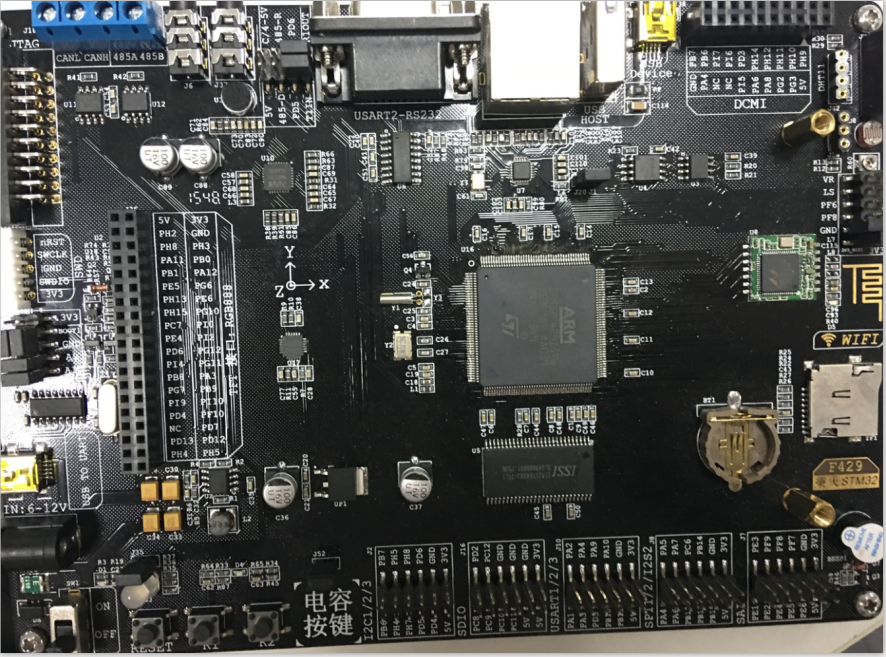

我们的F429 wifi有两种方案的,先把你的板子拍个图来看看确认下是不是w8782
 楼主| 发表于 2016-9-7 17:32:15 | 显示全部楼层
好的, STM32F429IGT6.png 请帮我看看,非常感谢
发表于 2016-9-7 18:34:22 | 显示全部楼层
是的,你这个是8782,说是找不到固件,不过有点奇怪,我记得固件是存储在STM32内部FLASH的啊,
