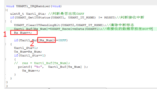

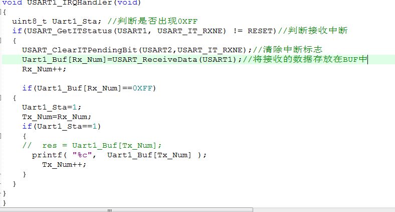

  菜鸟利用串口助手中断接收并发送数据,当接收到0XFF时才开始发送发送数据,调试好多次了都不行,还请帮忙。附程序主代码,(基本就是例程,其他没做改动)。得不到我想要的结果。

这个是我根据你要的效果写好的例程
1-电脑端的串口调试助手给开发板发数据,把接收到的数据存在一个数据buf中
2-如果接收到的数据等于0XFF,就把数据发送回去
3-这个是我在霸道上面验证过的代码: USART1接发-把中断接收到的数据放到数组中.zip (323.69 KB, 下载次数: 1240)

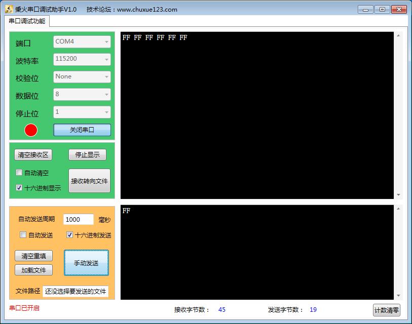

4-实验现象:记得要以十六进制发送和接收
  1. uint16_t rx_buf[1024];
  2. uint16_t num = 0;
  3. // 串口中断服务函数
  4. // 把接收到的数据存在一个数组缓冲区里面,当接收到的的值等于0XFF时,把值返回
  5. void DEBUG_USART_IRQHandler(void)
  6. {
  7.         if(USART_GetITStatus(DEBUG_USARTx,USART_IT_RXNE)!=RESET)
  8.         {
  9.                 rx_buf[num] = USART_ReceiveData(DEBUG_USARTx);
  10.
  11.                 // 当接收到的值等于0XFF时,把值发送回去
  12.                 if( rx_buf[num] == 0xff )
  13.                 {
  14.                         USART_SendData(DEBUG_USARTx,rx_buf[num]);
  15.                 }
  16.
  17.                 // 当值不等时候,则继续接收下一个
  18.     else
  19.     {
  20.                         num ++;
  21.           }
  22.         }
  23. }

发表于 2016-9-13 17:46:56 | 显示全部楼层
把1放到2的后面

用都是配套的串口调试助手吗?不是的话就用配套的串口调试助手试试。
