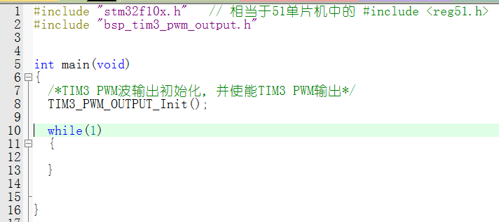

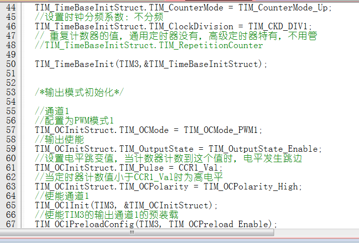

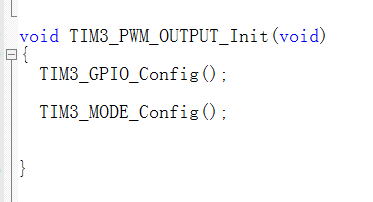

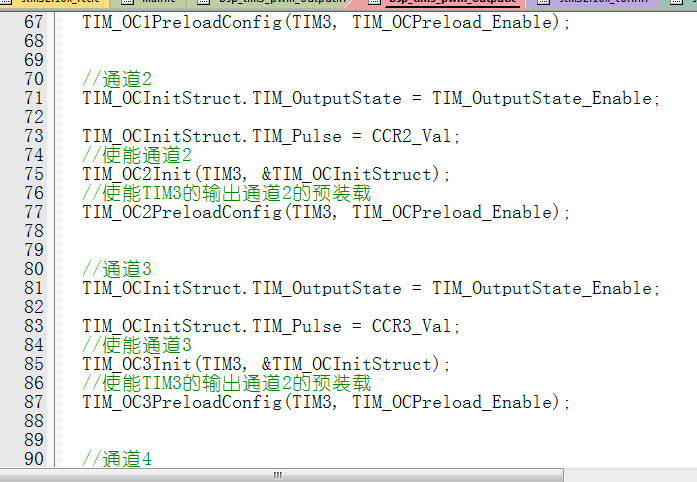

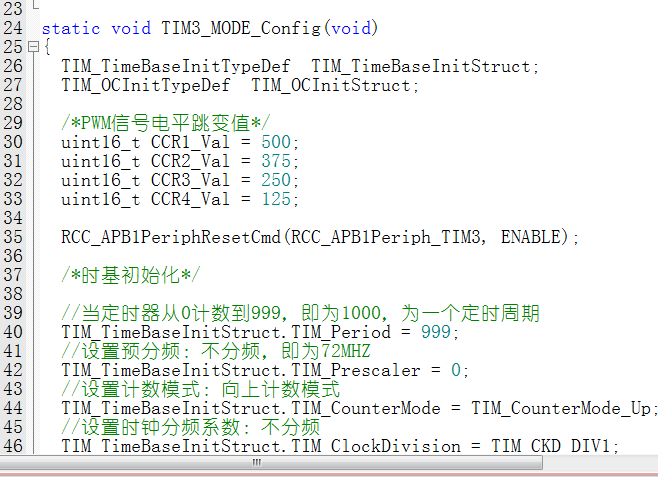

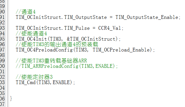

1-请一下,我这个程序中,一直看不到波形??谢谢
发表于 2016-10-18 21:11:37 来自手机 | 显示全部楼层
帮你看那是不可能的了,你只能对比下配套的历程,看看有什么区别。

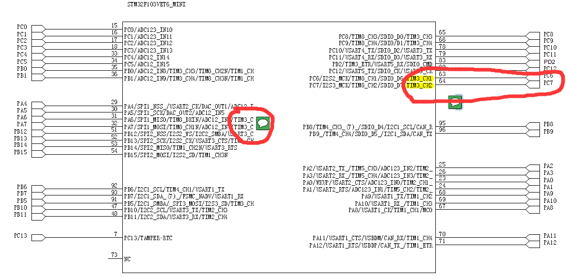

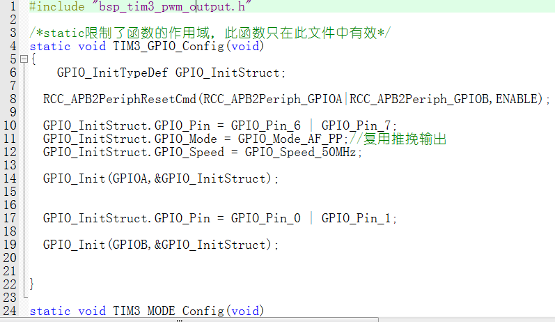

发表于 2016-10-19 08:17:27 | 显示全部楼层

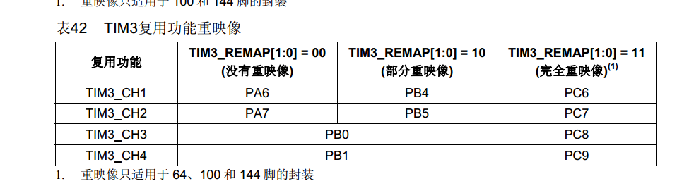

火哥,旧版MINI的PC6、PC7有TIM3的CH1、CH2的功能么?我看例程里用的是PA6和PA7,我参照配套资料里用的PC6、PC7,可是出不来波形,想问下你咋回事捏。另外,TIM3_C指的是通道1和2?资料查过了,找不见,请火哥指点迷津呀。
发表于 2016-10-19 09:05:03 | 显示全部楼层

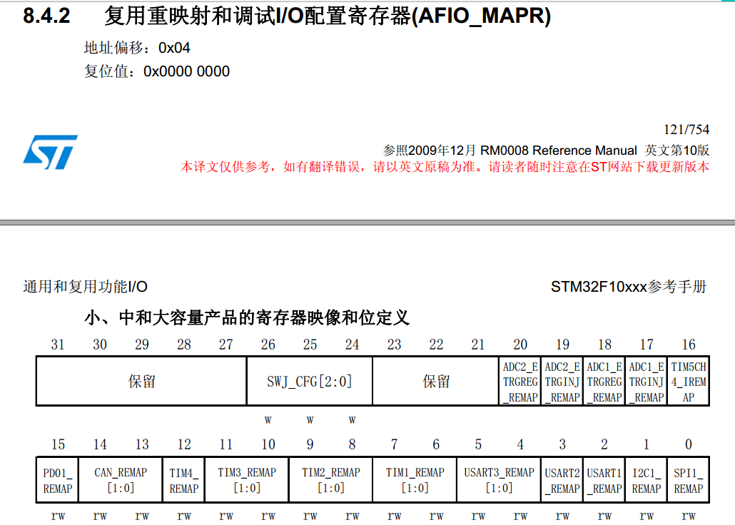

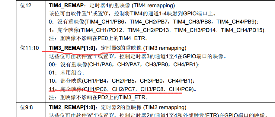

我想楼主看完这个应该就懂了吧,
发表于 2016-10-19 09:06:01 | 显示全部楼层
配置的时候,可能没有开启重映射吧。
