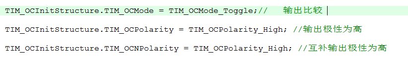

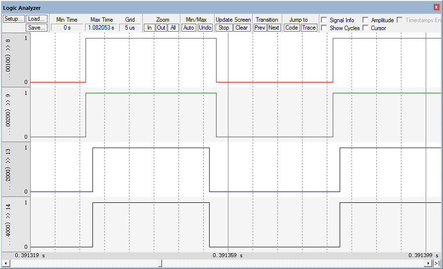

我是想输出两组互补的pwm,同时带死区。想让死区为高电平。
当我设置互补极性都为High时 pwm两路是互补的,并且死区都为低,如图1和图2

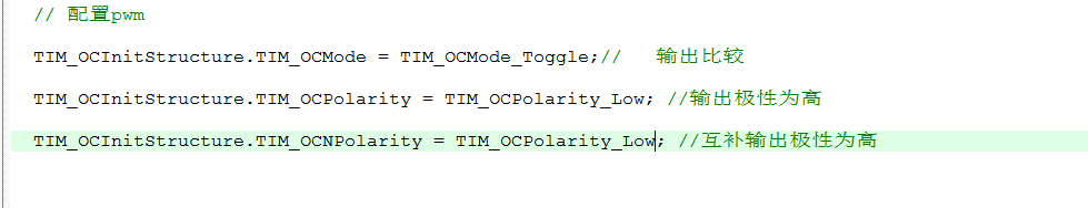

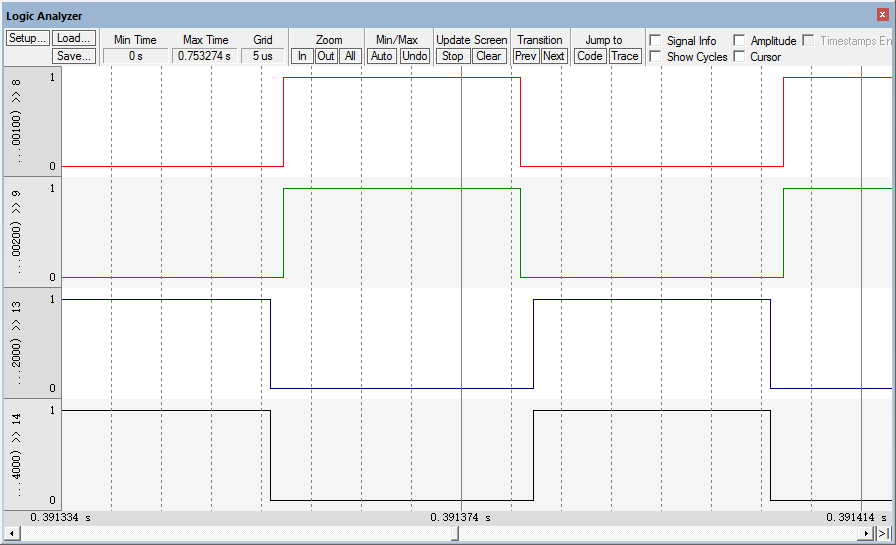

所以我想,如果想让死区为高电平,那么直接将互补极性都设为Low即可,
但是,当设置互补极性都为低时,却出现如图3和图4的问题,通道1的pwm波极性反过来了,但是通道1N的极性却不反过来,不知道这是为什么····求指点。
波形图中, 1和3是互补的两路,2和4 是互补的两路。

是不是只改了某个通道,其它通道没有改
 楼主| 发表于 2016-10-19 14:19:06 | 显示全部楼层
flyleaf 发表于 2016-10-19 09:02
是不是只改了某个通道,其它通道没有改
我两组pwm都是用TIM1做的
