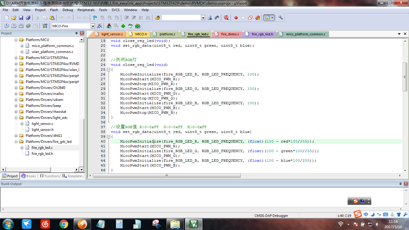

新手上路,请多多指教买了火哥的板子想通过自带的easylink那个例程扩展成手机app控制电机转动,目前的想法是在控制LED灯亮的程序中增加一些代码,例如红灯亮,同时控制电机正转,绿灯亮同时电机左转,想问火哥控制LED灯亮的程序是哪一个,找了一个星期了,还是没有头绪。因为要做一个创新项目,比较急,希望火哥或者对这个例程熟悉的大神能指点一下,非常感谢
我找了很久,觉得应该在这个文件里,但是代码真心看不懂,还望指点
发表于 2017-3-10 14:03:19 | 显示全部楼层
就是这里,手机app会通过网络传入RGB颜色值,在这个函数里利用颜色值设置RGB LED灯的颜色,
你可以用red = 0xFF时点亮LED灯,同时加入控制电机正转

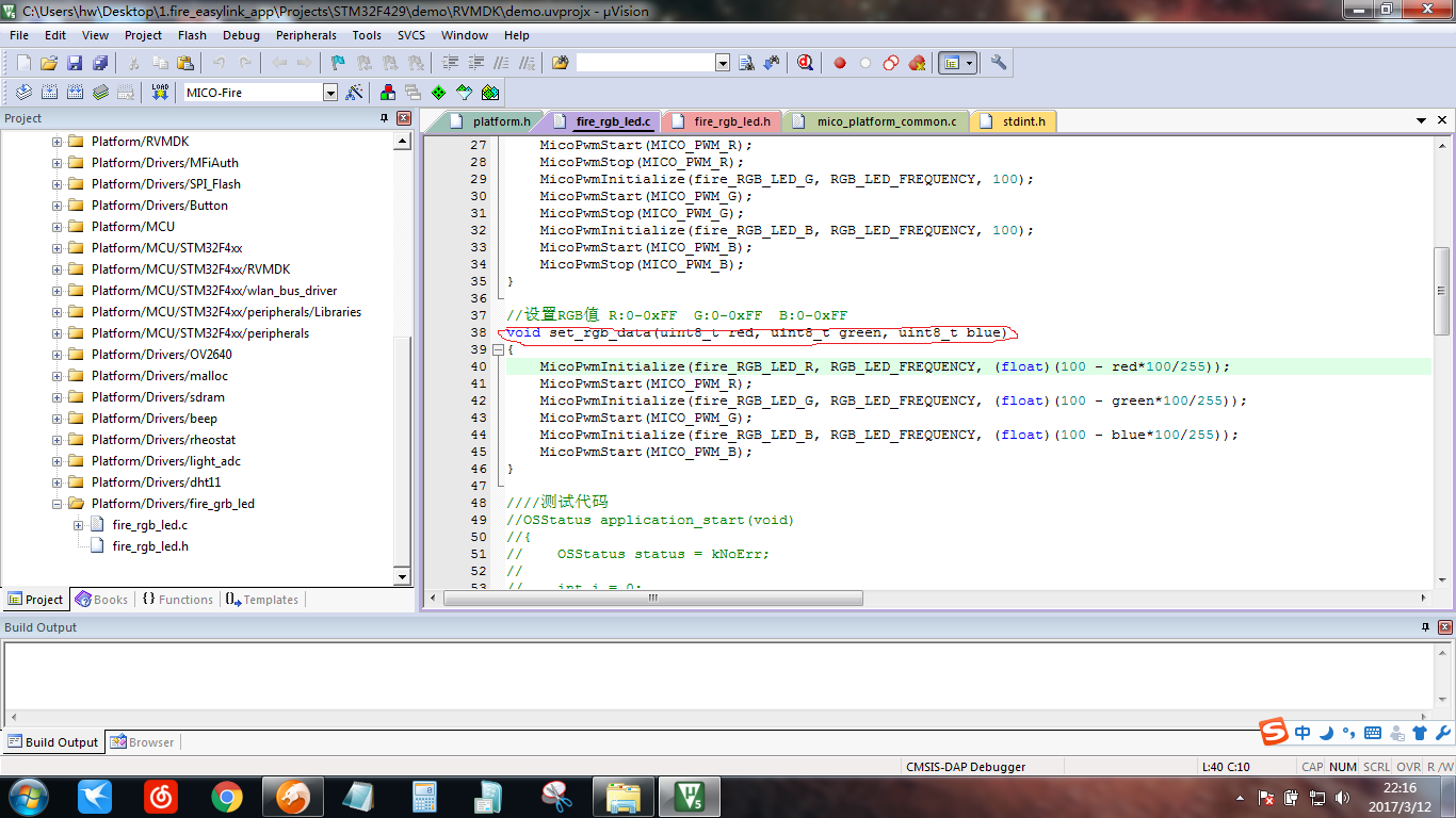

你可以用red ...
您好,上次我问了关于用挑战者F429的板子自带的easylink wifi例程如何扩展成控制电机转动的问题,我正在调试,还没有成功,我还想问您一下,为什么这个例程没有main函数呢,那利用颜色值设置RGB LED灯的颜色的函数在哪里调用呢C:\用户\hw\桌面
发表于 2017-3-13 09:18:26 | 显示全部楼层
任逍遥 发表于 2017-3-12 22:20
您好,上次我问了关于用挑战者F429的板子自带的easylink wifi例程如何扩展成控制电机转动的问题,我正在 ...
ctrl + F ,find in all file ,输入这个函数名,可以搜索这个函数在整个工程哪里使用到

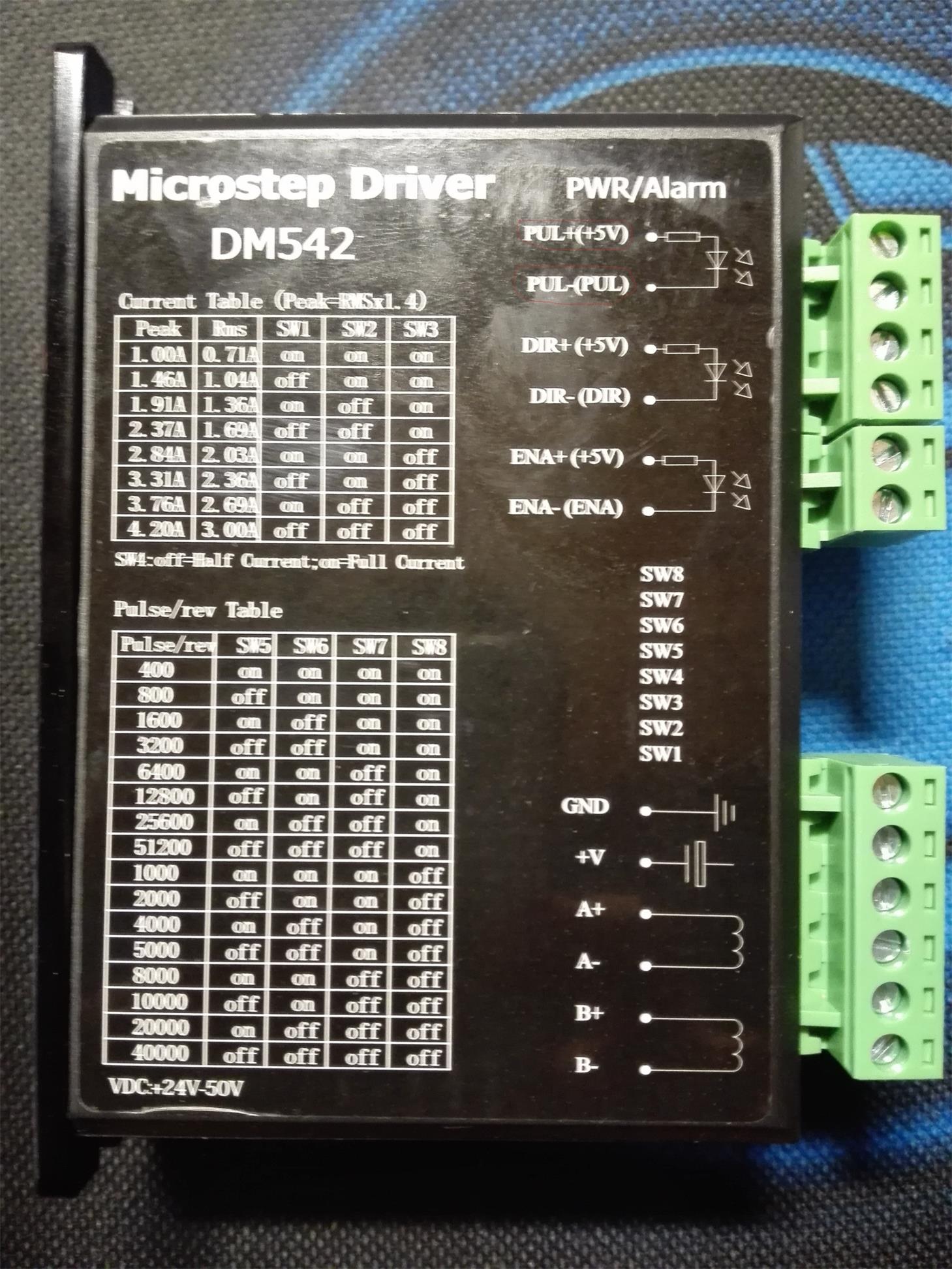

 楼主| 发表于 2017-3-16 22:24:02 | 显示全部楼层
flyleaf 发表于 2017-3-14 10:37
有的是定时器输出,要选定时器
其它普通GPIO可以任意选
您好,我想用板子上引出的GPIO中SPI1/I2S3这部分的PA4和PA5引脚,如下图,分别连接步进电机驱动器的PUL-和DIR-,用来发脉冲信号和方向信号,以下是我的程序:
c文件:
#include "bsp_motor.h"
void Motor_GPIO_Config(void)
        GPIO_InitTypeDef GPIO_Initstruct;
        RCC_AHB1PeriphClockCmd(RCC_AHB1Periph_GPIOA, ENABLE);
        GPIO_Initstruct.GPIO_Pin = GPIO_Pin_4;
        GPIO_Initstruct.GPIO_Mode = GPIO_Mode_OUT;
        GPIO_Initstruct.GPIO_OType = GPIO_OType_PP;
        GPIO_Initstruct.GPIO_PuPd = GPIO_PuPd_UP;
        GPIO_Initstruct.GPIO_Speed = GPIO_Fast_Speed;
        GPIO_Init(GPIOA,&GPIO_Initstruct);
        GPIO_Initstruct.GPIO_Pin = GPIO_Pin_5;
void DelayMs(unsigned int x)
        unsigned char i;
        while(x--)
                for (i = 0; i<20; i++)
h文件:
#ifndef _BSP_MOTOR_H
#define _BSP_MOTOR_H
#include "stm32f4xx_gpio.h"
#include "stm32f4xx_rcc.h"
void Motor_GPIO_Config(void);
void DelayMs(unsigned int x);
#endif /*_BSP_MOTOR_H*/
main函数:
#include "stm32f4xx.h"
/*PA4接步进电机驱动器PUL-端,提供脉冲信号*/
/*PA5接步进电机驱动器DIR-端,提供方向信号*/
int main(void)
        Motor_GPIO_Config();
        //DIR-为低顺时针转动
        GPIO_ResetBits(GPIOA,GPIO_Pin_5);
                while(1)
                                GPIO_ResetBits(GPIOA,GPIO_Pin_4);
                                DelayMs(1);                                                 //10~20对应0.11ms
                                GPIO_SetBits(GPIOA,GPIO_Pin_4);
                                DelayMs(1);
        /*DIR-为高电动机逆时针转动*/
        GPIO_SetBits(GPIOA,GPIO_Pin_5);
                while(1)
                                DelayMs(1);
                                DelayMs(1);
      编译过没有错误,但是电机不能正常转动,延时函数的时间是按600r/min,步进电机细分为800脉冲/转设置的,我还用万用表测了PA4,PA5的电压,发现PA5就是发方向信号的引脚的电压始终是高,有一次还测出大于5V,请问是我的程序有问题还是其他的问题?我用另一个小模块做了测试,电机可以正常转动。
