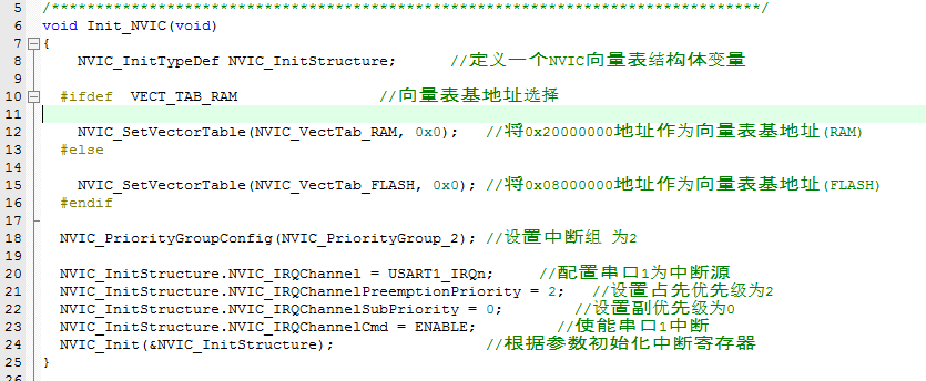

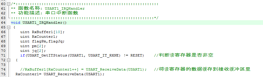

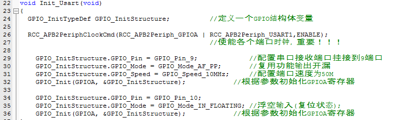

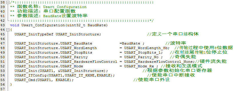

本人想用STM32上的串口,实现通过电脑上写数据,然后用串口将数据传到STM32里并在显示屏上显示。可电脑写数据后STM32无法显示数据。我把GPIOA10脚设为串口接收引脚,然后把电脑USB转串口里的串口发送引脚与A10脚用杜邦线相连,两者波特率都设为了9600。可STM32就是接收不到串口的数据。 代码都是用网上给的范例。我用同样的连接方法在51单片机上实验却可以成功。不知道大家能否给小弟指点迷津。

先确定32的硬件配置是否正确,时钟有开启,引脚有无配置对,代码没贴上别人无法分析。

不知道你的显示屏是说的什么,如果是上位机的话,就看你是否在程序里面实现了数据回显,如果是其它比如液晶屏,也先看下32接收数据是否成功,如果连数据都没有接受成功,那显示就别谈了,
