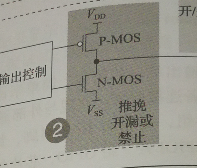

《STM32库开发实战指南基于STM32F4》这本书的第四十页,书中关于P-MOS和N-MOS介绍中,好像是正好把P-MOS和N-MOS的功能说反了,书中说,再退完的结构中,栅极加入高电平,上方的P-MOS导通,下方的N-MOS关闭,对外输出高电平,反之则反之i,我感觉这种说法有问题。正确的应该是栅极加入高电平,上方的P-MOS关闭,下方的N-MOS导通,对外输出低电平,反之则反之,,请问有人和我一样看到这个问题了吗?

应该是笔误
 楼主| 发表于 2017-7-7 11:22:49 | 显示全部楼层
好的,谢谢火哥确认,正在苦恼是不是我理解错了呢!
