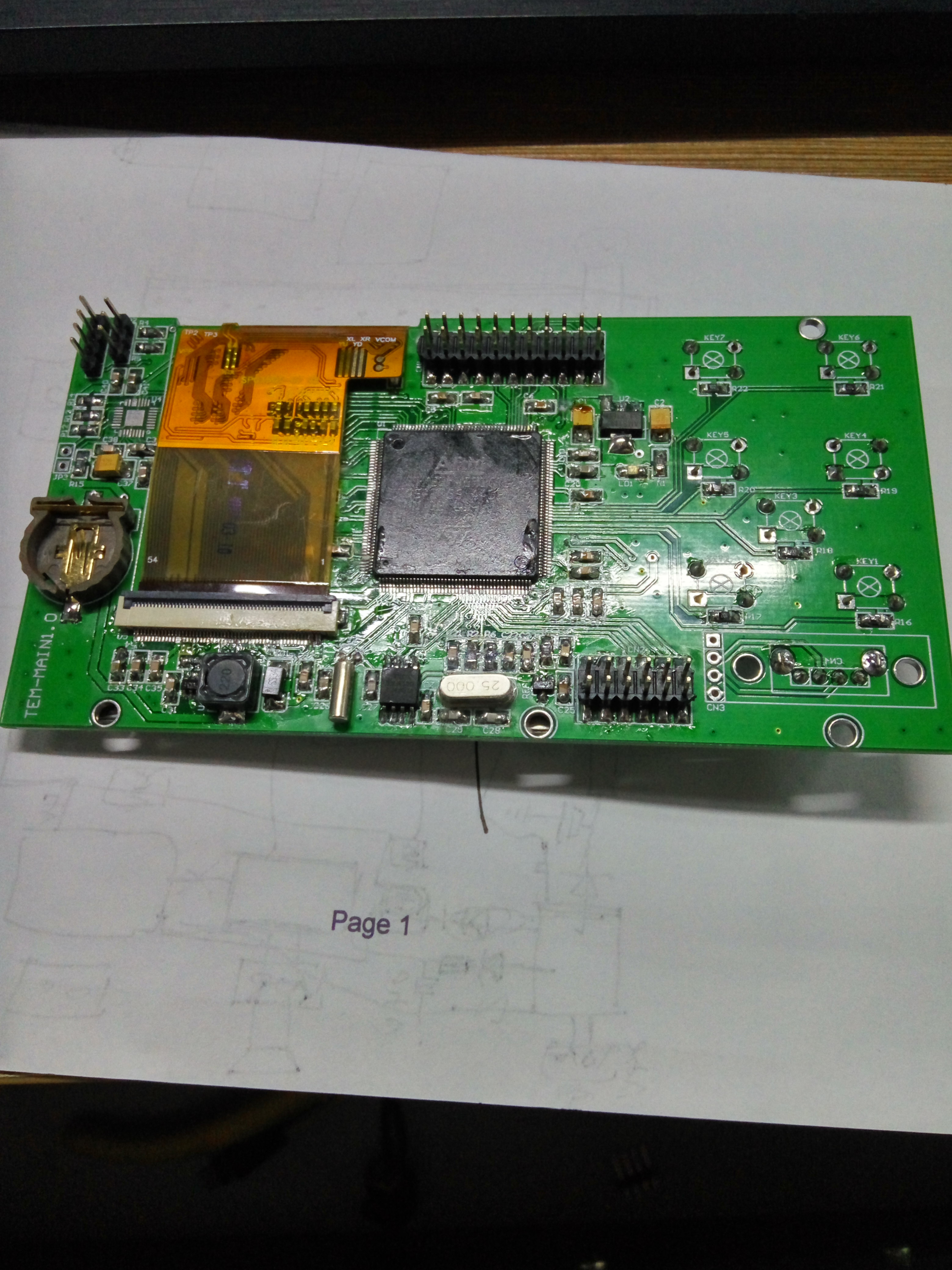

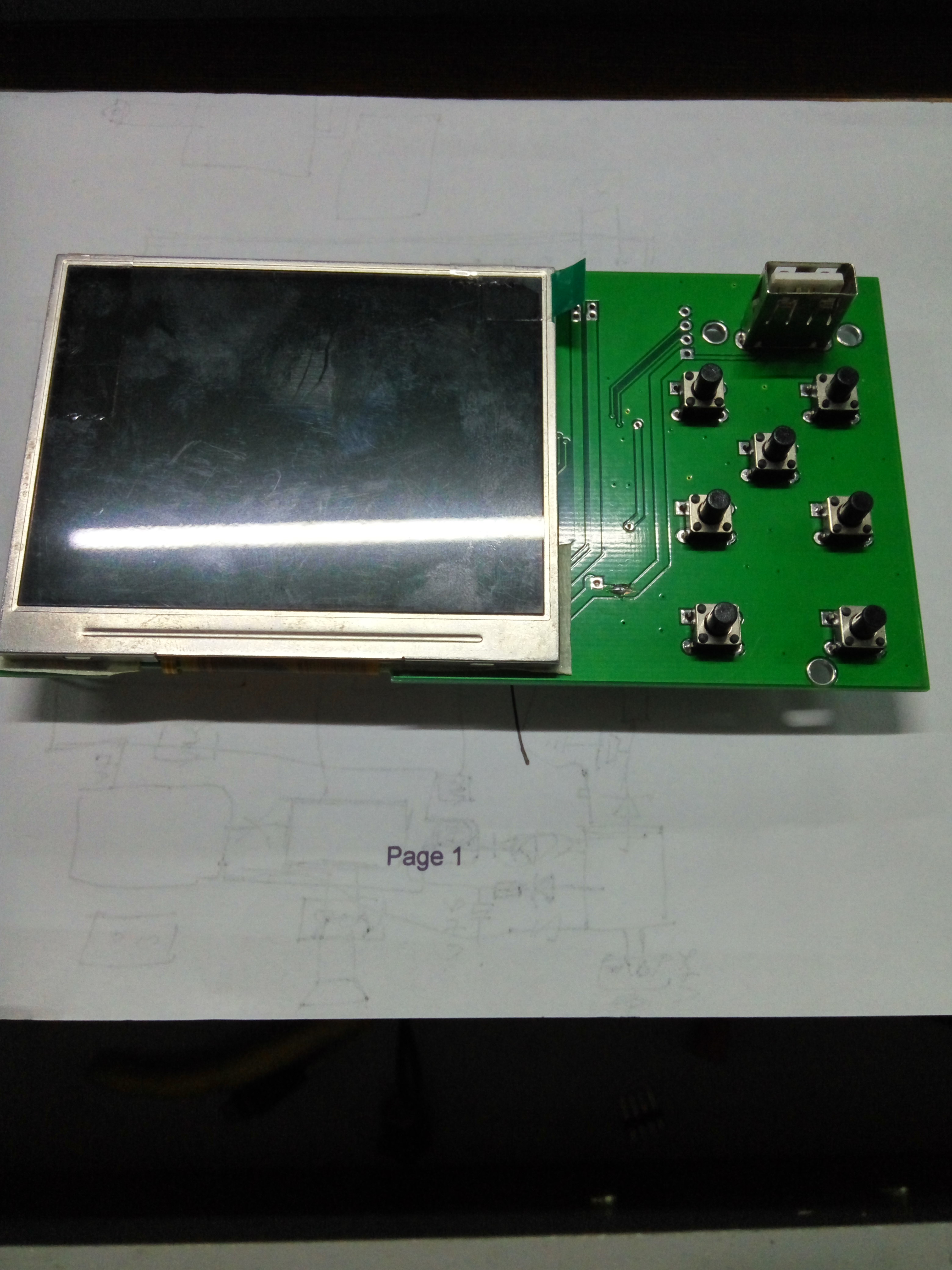

最近用F429设计了一块板子,用的是3.5寸320*240的RGB液晶屏,没有外扩SDRAM,不知道使用内部的RAM能不能正常驱动这个LCD?

 楼主| 发表于 2017-7-10 14:44:04 | 显示全部楼层
空间够,整了2天都是蓝屏带花纹

 楼主| 发表于 2017-7-14 10:59:11 | 显示全部楼层
买了一块野火的板子回来几下就改过来了,成功的使用内部RAM实现,但是却出现了蓝色干扰的现象,在野火的板子上没问题
