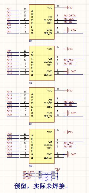

各位大侠:
       本人在使用74HC165D是出现数据读取失败,求各路大神指导。
问题1:级联原理是否正确?
问题2:数据读取失败错误的原因在哪?求指导!!!

74HC级联原理图
74HC级联原理图
与STM32联接IO
与STM32联接IO

}单块74HC165D读取正确了,但是级联的数什么都读不回来。(i<8时读正确,当i<16时数据就不正确定了) 求指导
