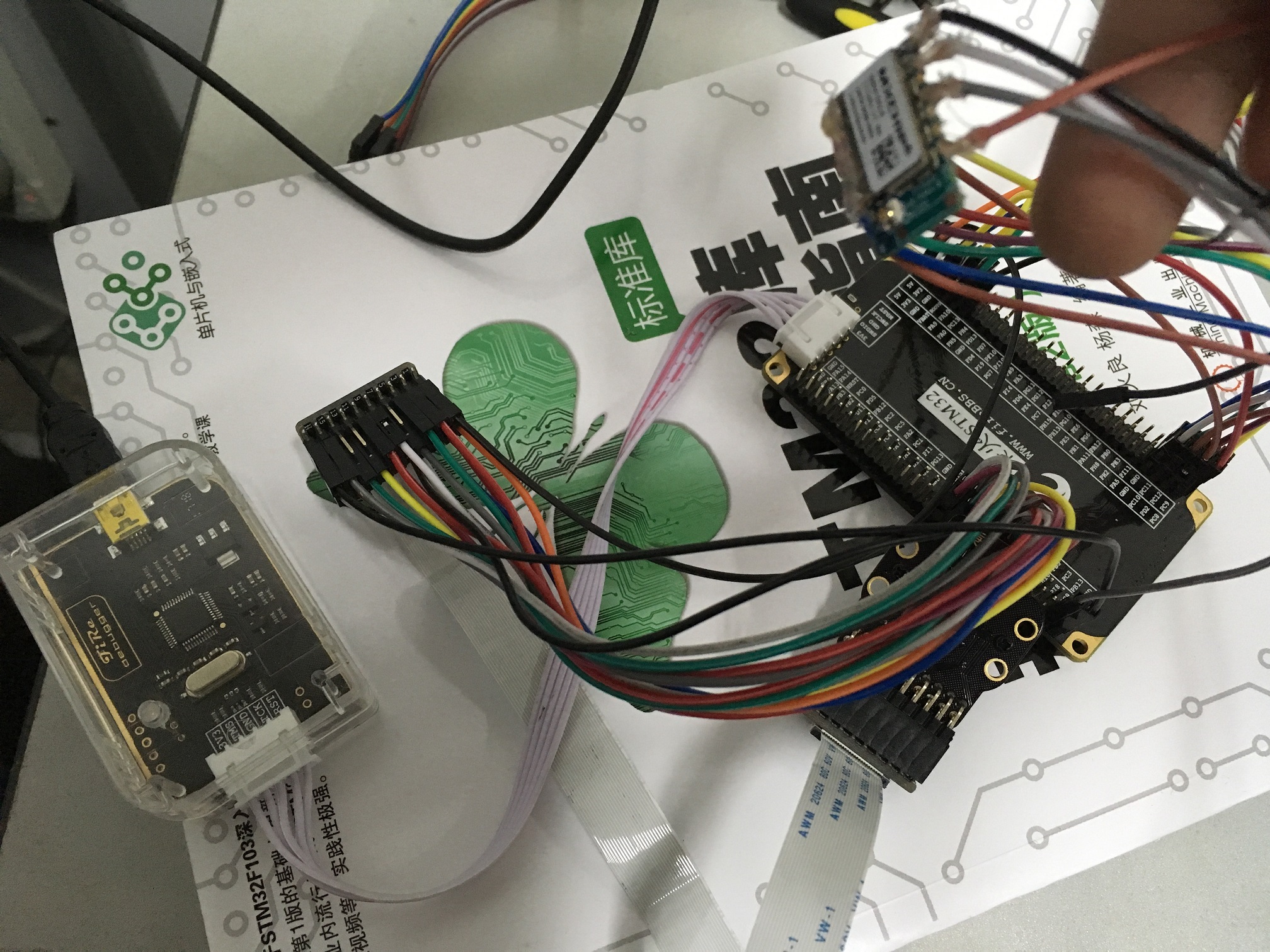

初学者,最近一直在做wifi_ov2640例程的例程,用的核心版。检查了很多遍线路,确认跳冒接线没问题,可遇到如下问题:
1.调试助手始终只出现:[10][Platform: mico_platform_common.c: 104] Platform initialised, build by RVMDK却没有[596][WIFI: fire_demo.c:  92] connecting to BHLINK...等后续内容
或者有[10][Platform: mico_platform_common.c: 104] Platform initialised, build by RVMDK
[596][WIFI: fire_demo.c:  92] connecting to BHLINK...而没有后续内容(wifi名称程序中已经改过了)
2.调试助手常掉线(不知道有没有必然关系)
请问下这是什么问题呢?能解释下吗?如果单纯的wifi模块没有搜到路由器,是不是不应该什么都没有的呀。
头疼,自己一个人从连杜邦线是什么都不懂一直摸黑到现在好难受,怒己不争,可实在是耽搁的时间太长了,希望各位学长老师能指点下。
另附接线图。也请大家看下我是少接了什么模块吗?
麻烦大家了!您的回复是我继续前进的鼓励!希望大家了解或者有过类似经验的能提示下。再次感谢!
(图中主要是usb转串口、DAP、核心板、2640摄像头、接了1k电阻和天线的emw1062模块)

SDIO用杜邦线很不稳定,从你的打印信息看到基本上是WIFI没初始化成功,另外一个就是WIFI的瞬时电流比较大,电源是否稳定,电流是否足够
建议做一个简单的底板,扩展你需要的模块

谢谢小哥指导 不过我接上了天线,wifi名字也改了。我看程序中如果在设定次数内没有连到wifi,应该是会显示“"join Wlan failed Err: %d"”,而我这个没显示。啊 我头好疼,请问一下这个程序一定要底板才可以吗,我用的核心版不行么
