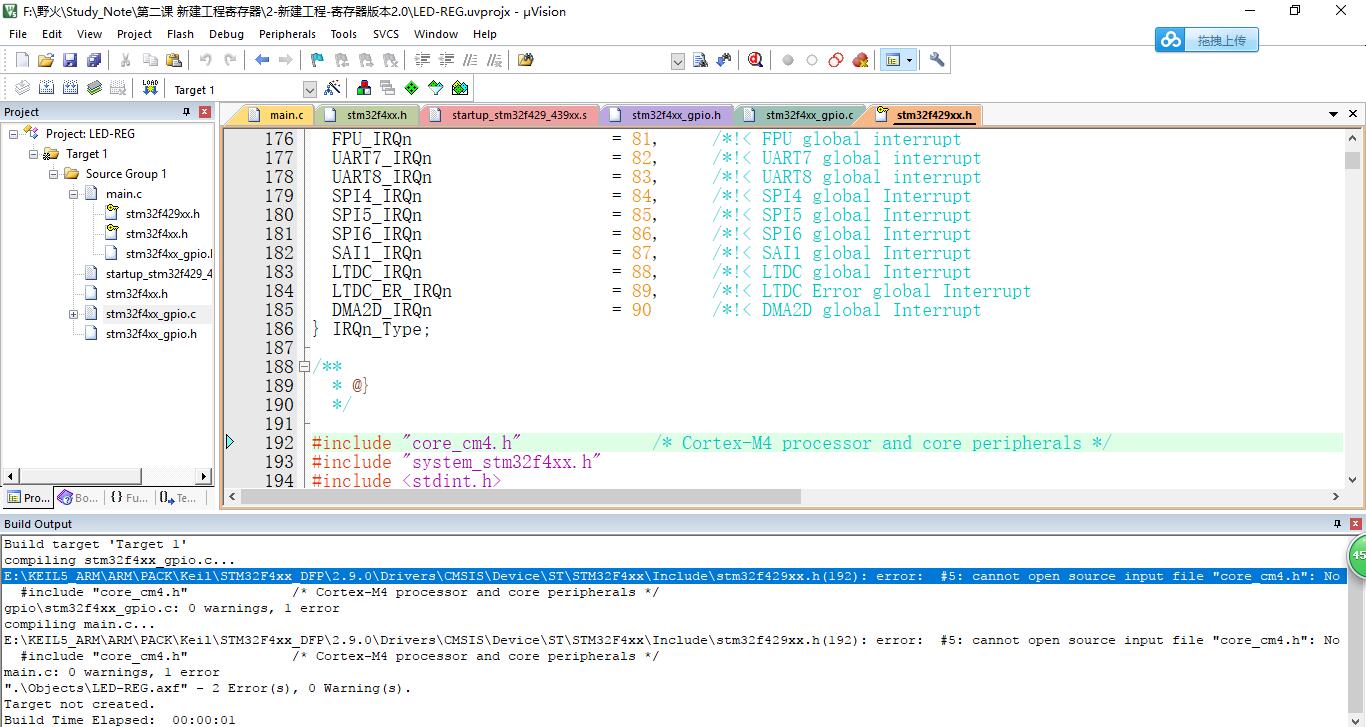

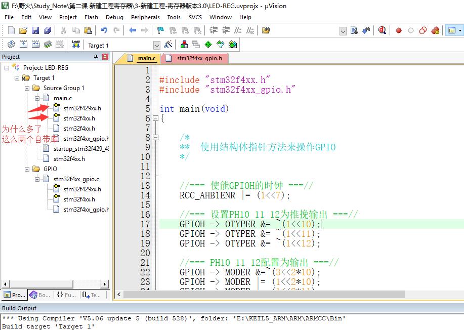

跟着视频自己写库,为什么自己就多了这么两个库文件?明明代码里我都没有包含呀?好气呀!!!是因为Keil的设置不对吗?
发表于 2017-11-4 09:14:14 | 显示全部楼层
配置一下c/c++的头文件路径,把你自己写的头文件路径加入进去,不然keil回到它自己的安装目录找
发表于 2017-11-4 12:43:35 | 显示全部楼层
是keil里面没有包含你自己工程的头文件的目录,然后你在main文件里面包含的头文件keil就去它自己的安装目录下找了。

好的,谢谢火哥!!
 楼主| 发表于 2017-11-6 22:28:18 | 显示全部楼层
好的,我在试试。。感谢!!
