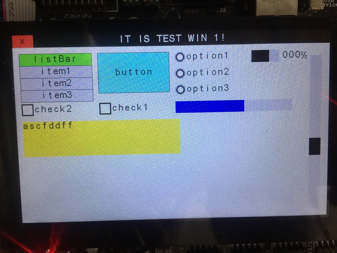

最近去投简历了,就没有太多的进展(添加了布局类),这次我就大概记录自己做这个GUI的思路吧。
1.

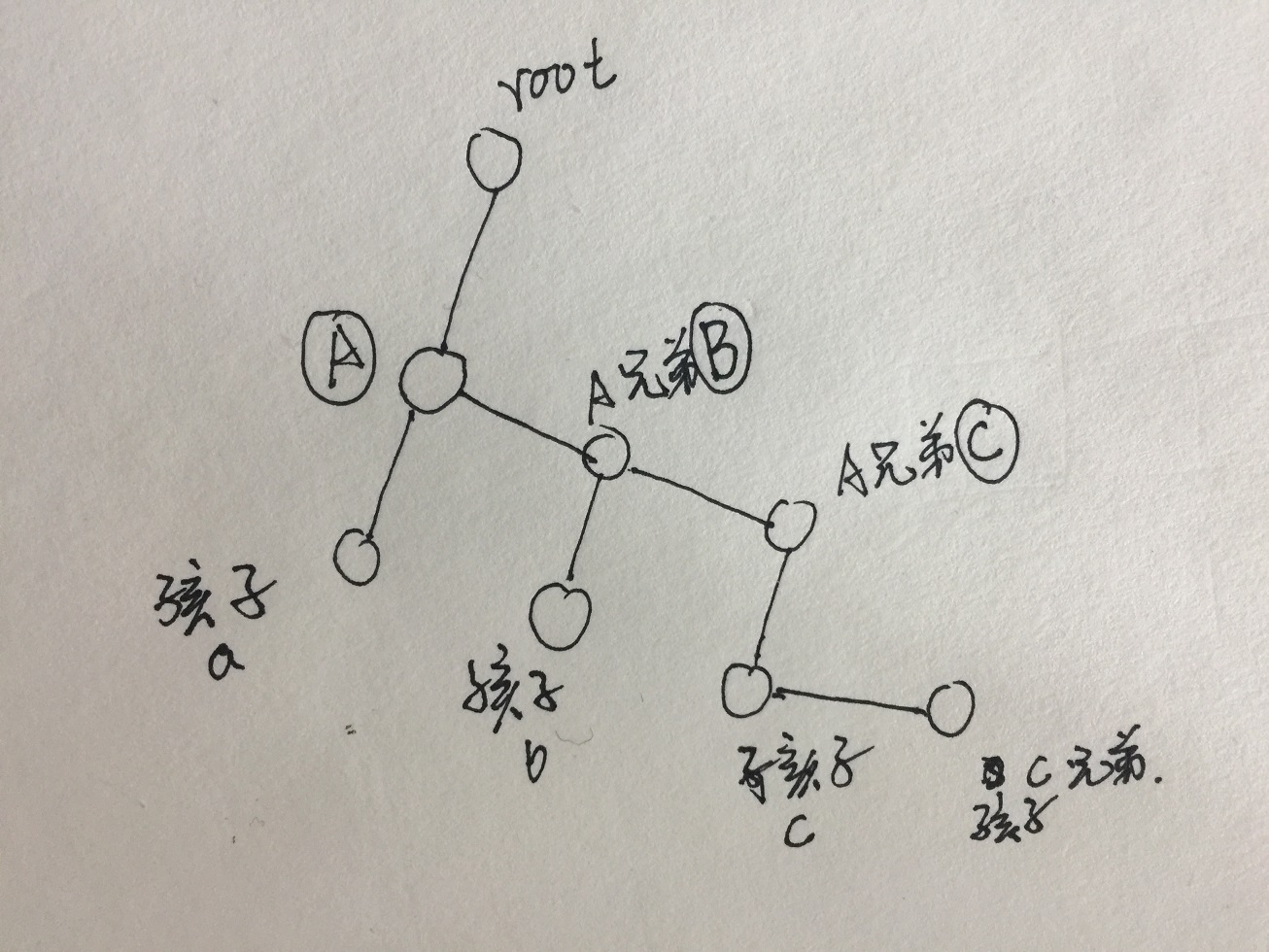

在第一篇的时候我简单的讲过我这个是基于 孩子兄弟二叉树 的映像表达。
如图:(二叉树中,左边的为孩子,右边的为兄弟)
有什么好处呢?当时觉得比较容易管理,而且思路清晰。

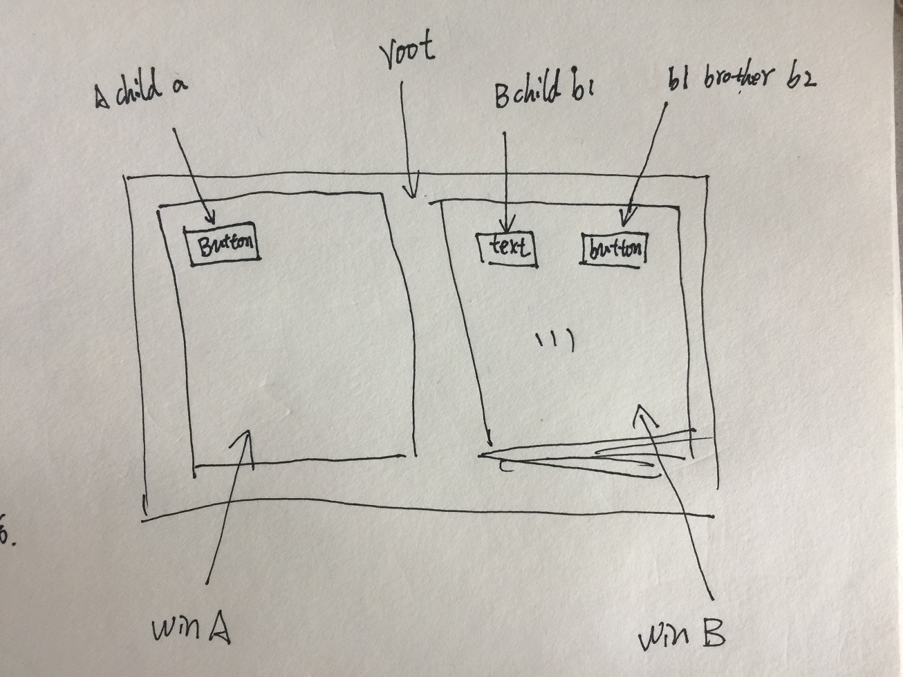

如图:这样一个根节点会有两个孩子窗口(WinA,WinB),然后窗口中又有孩子控件(a,b1,b2),WinA和WinB是兄弟关系,b1和b2也是兄弟关系,查找起来就很方便。

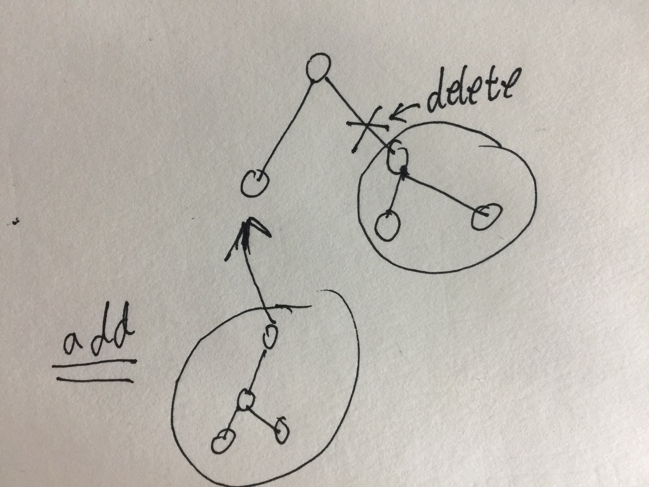

因为我选择的是二叉树,所以当要重绘全部的时候,只要用树的先序遍历就能把所有的窗口控件全部都画出来。如果我想要注销某一个窗口或控件,通过把他们从树中分离,其他连带的孩子也会背分离,同样的添加也很方便。
如图:(便于遍历,删除,添加,这是我的主要目的)
上面讲的是GUI的结构存储情况。
下面的GUI控件中的消息机制,我有点参考MiniGUI(其实也没怎么研究MiniGUI >_< 大神们莫见怪)
2.
TGUI的所有控件的交互都是基于消息机制的。

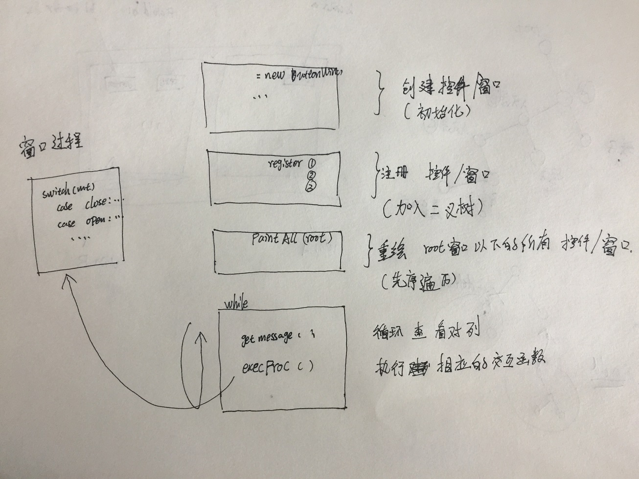

怎么说呢,就是每一个线程会维护一个消息队列。(我这里用的是freeRTOS 线程自带的队列--原理一样)
然后每个控件/窗口都会有 窗口过程函数 (这需要我们自己实现),用来实现触发该控件/窗口时应该做的处理过程。
如图:描述了一个 创建控件/窗口 注册 重绘 循环接收信息处理 的全过程。(当然也可以自己动态创建,这个是后话了 其实原理差不多)
3.

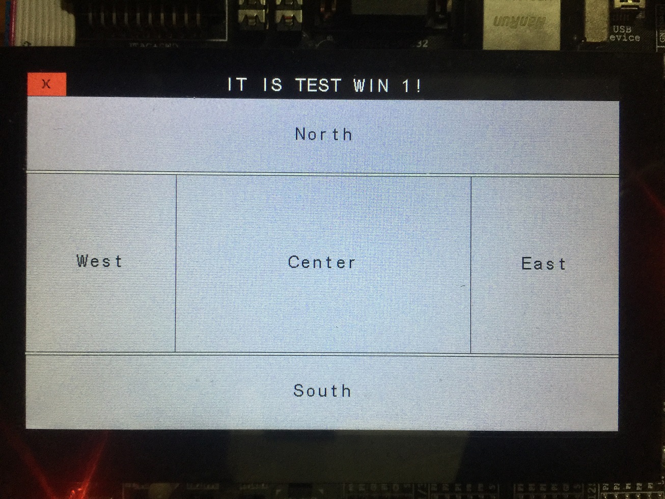

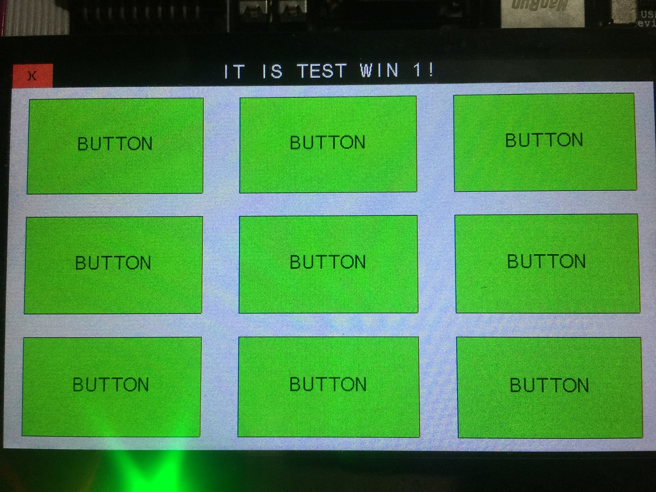

这一次我多添加了布局类(以后添加控件,布局控件比较方便吧)参考于Java的布局类。我主要实现了
流式布局(flowLayout):一个一个控件按顺序排列,一行排列不下就换行接着排列,到时只需用addWin函数添加控件就好
边框布局(borderLayout):把指定的区域分成东、西、南、北、中五个区域存放控件
网格布局(gridLayout):这个顾名思义就把窗口划分为大小一样的网格,用控件进行排列(都继承一个layout基类,用的方法都差不多。)
还有可移植性还是没想好,画图的函数还没做。主要就是画图函数和后面的LCD驱动各有不同,还在想中。
最后还是贴上我的资源:
GitHub:https://github.com/909452726/TGUI
百度网盘:http://pan.baidu.com/s/1pLyZH0n

jack_zhou 发表于 2017-11-19 19:26
http://bbs.armfly.com/read.php?tid=44492&fpage=3 看这个,你写的这个实在没法看,系统性不太好
haha 自然是这样,第一次做GUI做个小型的 就已经很心满意足了。
 楼主| 发表于 2017-11-20 08:51:01 | 显示全部楼层
jack_zhou 发表于 2017-11-19 21:31
建议多采用系统回掉,规则列举和设计模式,这样移植很方便,就不会过多的依赖硬件
感谢建议,对于C++我还在学习中
