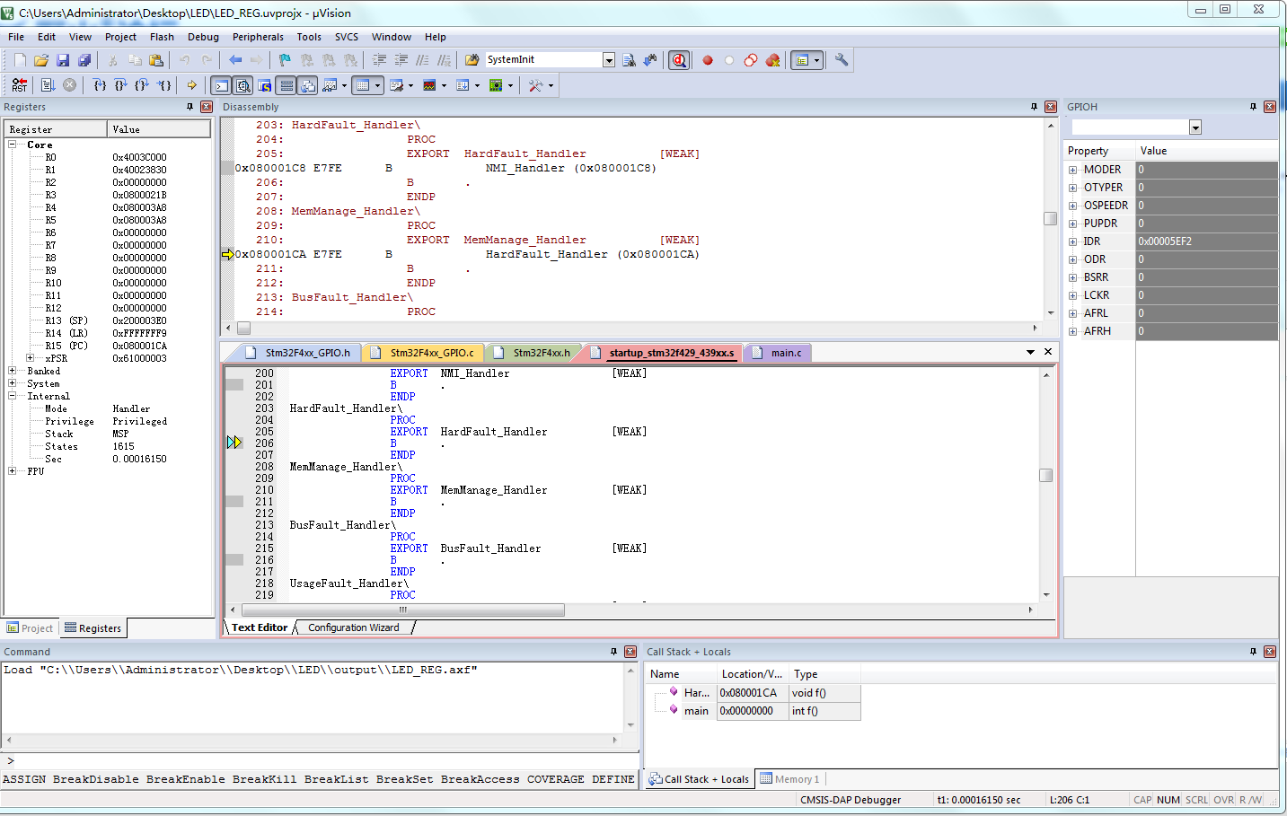

发表于 2017-11-20 23:58:10 | 显示全部楼层 |阅读模式
*新建工程末班-寄存器版本

发表于 2017-11-21 09:14:43 | 显示全部楼层
可能有些寄存器位设置错了,对比一下配套例程
发表于 2017-11-21 10:11:15 | 显示全部楼层
我的板子怎么就没看到灯在哪里啊
 楼主| 发表于 2017-11-21 10:14:06 | 显示全部楼层
我对比了视频例程,看了半天没看出区别,不知道哪里没配置对,只有晚上回去每个寄存器去对照。
