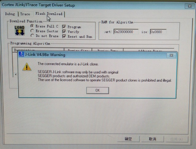

为什么我的jlink 链接好设置的时候直接就关掉工程了

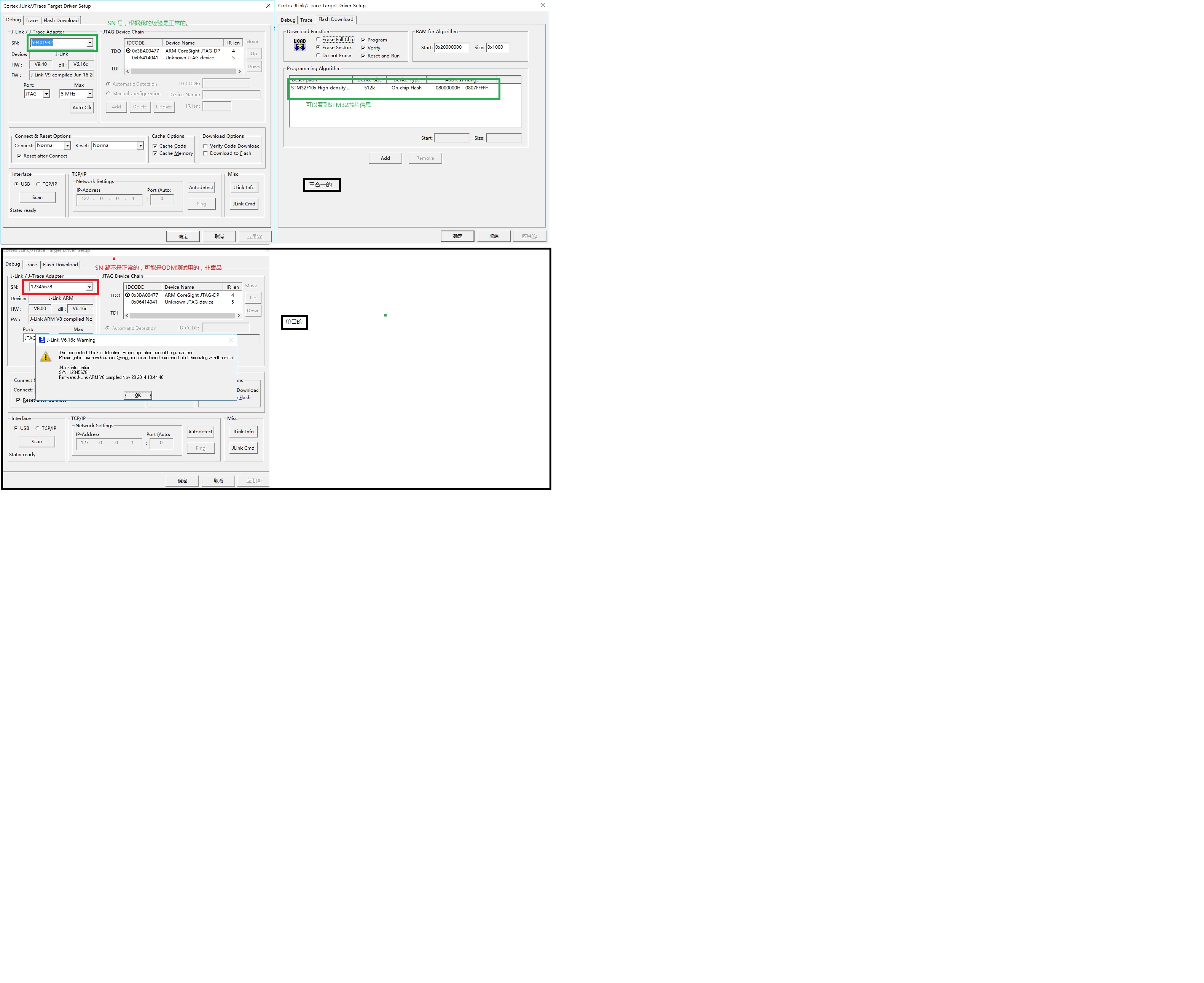

从error code 看:
1,驱动不对
2. J-link 不是正版的,或者说做的不好
刚才我用了我的 两个版本的J-link(一个是JTAG, 一个是JTAG+SWD+SWO三合一的,硬件不同,驱动版本相同)试了一下,三合一的没问题,单JTAG的挂了,结果出现了和你相同的情况,而且更悲剧的是,keil死机退出了。
所以根据我的实验结果来看:
1. 驱动版本和你的硬件不匹配
2. J-link硬件有问题。
 楼主| 发表于 2017-12-3 10:00:36 | 显示全部楼层
这个jlink 是我买老的开发板 带的呀   这个问题能修复不   一直用usb下载  现在需要用jlink  就出问题了
发表于 2017-12-4 08:56:22 | 显示全部楼层
这个提示山寨jlink被识别出来了,不能用了

只要你在淘宝上,低于2500块买的JLINK都是盗版的,现在淘宝卖JLINK的都被告了,火哥据说赔了100多万。

重新刷机啊,再找个jlink重写boot,然后插上升级,我就这么解决的,不过我的是固件掉了 我的驱动是6.30的
