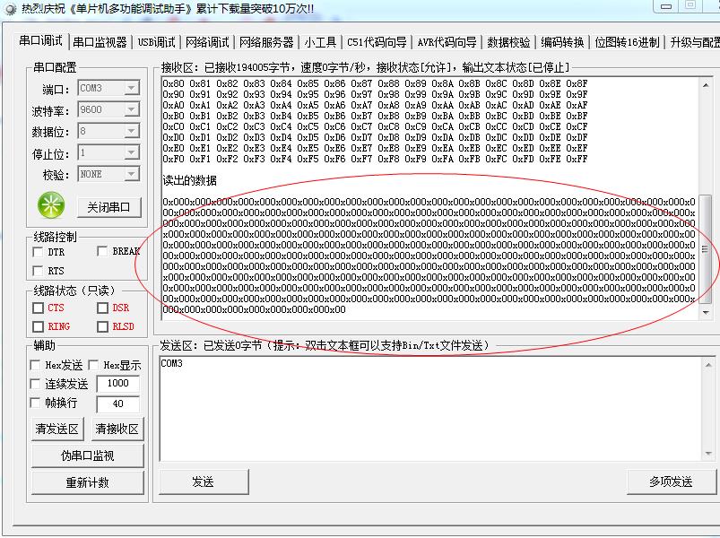

然后串口就显示全部都是0,为什么写入的明明不是0,读出来的就是呢?
串口显示
串口显示
用例程里面的判断那段也是意思EEPROM里面都是0.
为什么?

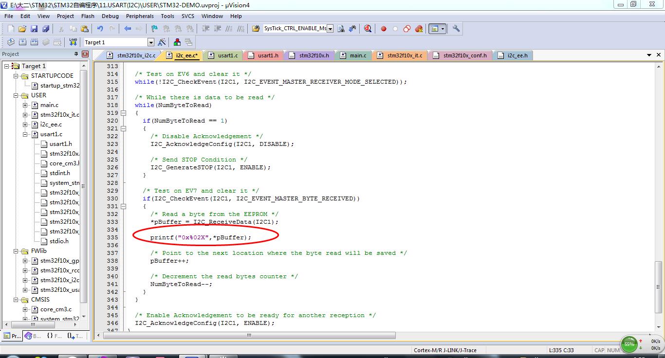

 楼主| 发表于 2014-2-28 10:02:30 | 显示全部楼层
圈住的那一行是我用来查找错误的,看看EEPROM里面到底放了什么。

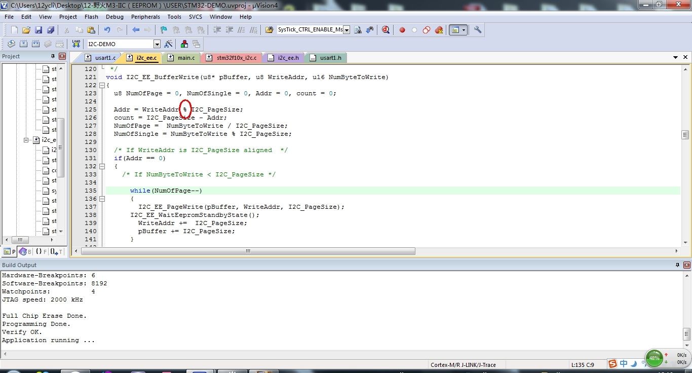

 楼主| 发表于 2014-2-28 18:18:40 | 显示全部楼层
我查出来啦,是一个应该用“%”的地方用成“/”,坑爹啊。
见图
见图
