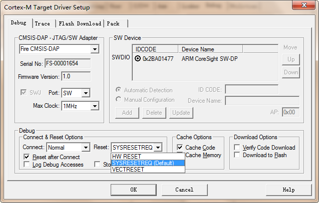

这是在Debug Settings选项配置里头的 这我没有Autodetect怎么办呐= =

接了复位线的就选第一个,没有复位线的选第二个
能说的明白一点么大神 我才学到寄存器点亮LED= =
是在今后学习的章节中会涉及到接不借复位线是么
那一般默认的是接还是不接呢
 楼主| 发表于 2018-1-30 22:12:04 | 显示全部楼层
老农爱学习 发表于 2018-1-30 18:44
这要看你板子的下载接口有没引出复位引脚了,引出的话就可以下载程序之后自动启动,没有的话要手动复位板 ...
这个怎么看啊 板子上有自带的复位按键 我用的是F429挑战者的那个板子
 楼主| 发表于 2018-3-9 20:03:38 | 显示全部楼层
老农爱学习 发表于 2018-1-31 08:32
就是下载接口有个引脚是跟板子上的按键复位脚相通的。挑战者已经引出了
谢谢谢谢~~
 楼主| 发表于 2018-3-9 20:04:32 | 显示全部楼层
谢谢~那就是选择第一个就可以了是吧~
