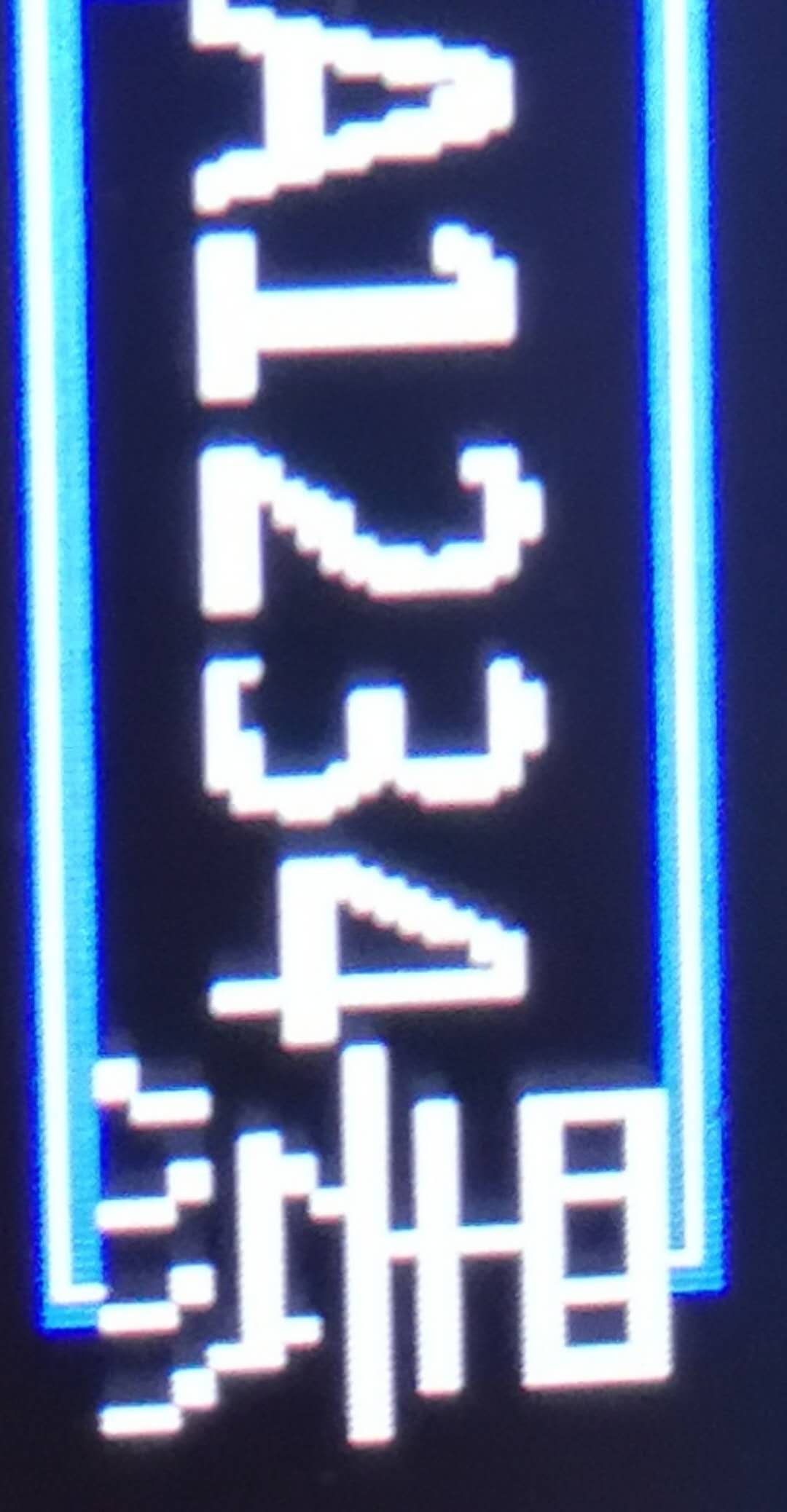

本人新人,在使用USART从PC上接收信息,然后打算在液晶屏幕上将信息显示出来。我采用uint8_t的数组在每次usart中断中接收有限的数据,但是接收后的数据重新再发出来时就变乱码了,。。。。。1变成49,2变成50.。。应该是接收格式不对吧,,有大神可以帮帮我看看吗?

发现使用sprintf(ChePai,"A%d%d%d%d%d",Chepai[0],Chepai[1],Chepai[2],Chepai[3],Chepai[4]);这个函数的时候,到第5个自定义变量时无论如何都显示240。。。。。如果不写第5个自定义变量前面的显示就没有问题,,,
我C真不牢固,求解答。。。。。

谢谢你,我C基础较差。。。%c能够读取到我想要字符
sprintf函数的第五个变量乱码,这个是数据溢出吗?好迷。。。。

可能本来就没数据吧,你可以用串口先打印出来看看,或者用调试器看看变量是什么值
 楼主| 发表于 2018-3-6 08:41:48 | 显示全部楼层
谢谢大佬。。原来是我数组定的太短了,本来就没有数据。转牛角尖了。。。
