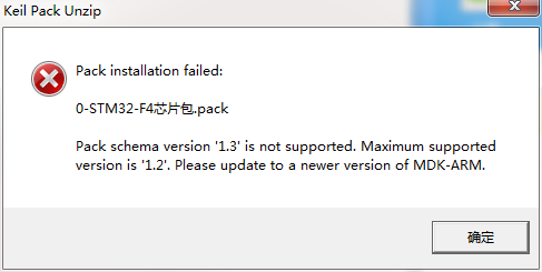

  我用的keil5 ,安装了几个地方下载的STM32F4的芯片包都无法安装,但是能安装K60的芯片包,安装F4的时候,就提示了如图的错误。哪位大佬能帮我指点一下,万分感谢。

老农爱学习 发表于 2018-3-6 08:48
芯片包版本太新了,匹配不上你的MDK,更新下你的MDK版本
谢谢了!已经成功解决了这个问题
