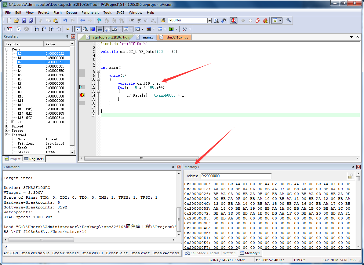

调试的时候,局部变量 i 在Memory中不显示。当加了关键字 volatile 就显示了。这是为什么呢?如果局部变量中有数组变量,它的值会被数组中的值覆盖。
当不加 volatile 的时候,局部变量 i 的值存放在哪了呢?
不要去谈 volatile 的作用。当不加 volatile 的时候,局部变量 i 的值存放在哪了呢?

局部变量在栈空间内,它的地址是可以算出来的。也就是说在Memory中应该也可以找到,为什么会出现这种现象。

好了,我知道了。当局部变量较少的时候,它会把值放在寄存器R中,多了才放进ram中
