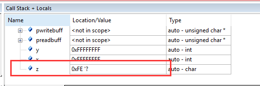

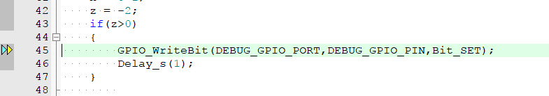

以前学微机的时候,记得负数似乎以补码的形式存储在计算机中,我定义了一个char型变量z, 并赋值-2, z= -2;调试的时候显示Z的值为0xFE, 编译器认为(z>0),有大神知道怎么解释吗?

负数要定义成signed char
发表于 2018-3-9 09:23:43 | 显示全部楼层
keil char默认是无符号的,需要测试改成 signed char
 楼主| 发表于 2018-3-9 16:22:05 | 显示全部楼层
按你的说法测试没问题,谢谢!
