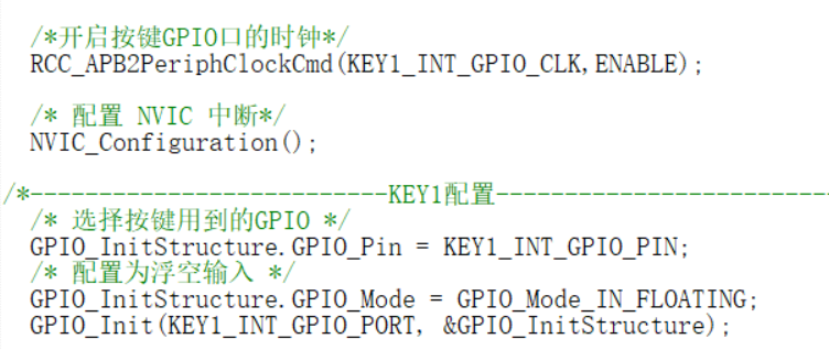

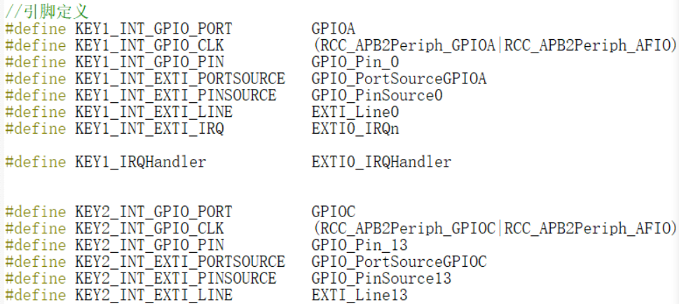

在讲EXTI的时候,通过两个按键电平变化将GPIOA,C引入EXTI,但是开始时钟的时候只开了GPIOA和AFIO,为什么不开启GPIOC的时钟也可以通过按键2的中断让等亮呢
 楼主| 发表于 2018-3-15 20:42:58 | 显示全部楼层
只用函数开启了KEY1_INT_GPIO_CLK 也只开启了GPIOA 和AFIO  那底下KEY2的GPIOC时钟不用开启吗
发表于 2018-3-16 11:51:35 | 显示全部楼层
有些情况是可以,说不定是其它代码也使能了时钟。但写代码时,还是必须开启比较好
发表于 2018-3-16 15:37:48 | 显示全部楼层
浮空可定不行,只是不知道内部的上拉能用不
