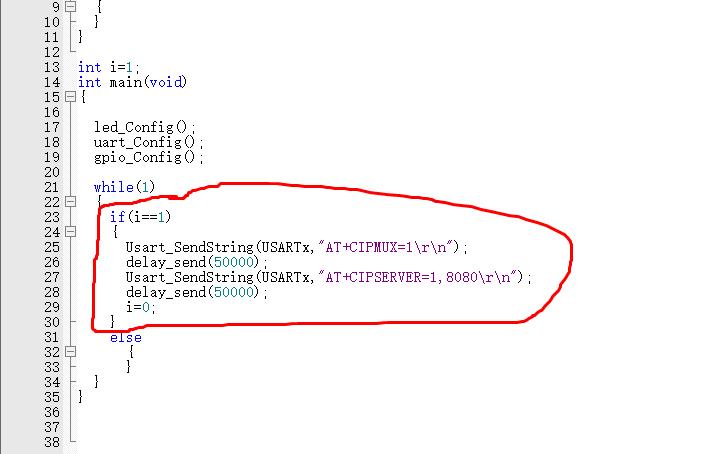

问下各位大神,我想让每次上电后画圈的代码都能执行一次,该怎么弄呢?目前的情况是断电后再次上电必须按下复位键才能从头执行,我做了个测试,发现了问题所在。就是断电后重新上电程序一开始就在while循环里面,根本就没有从main函数的第一句代码执行。

变量i,有可能被复用了。你屏蔽掉其他程序,只留截图的程序,再测试,不应该啊

我测试了很多次,个人认为是这样的,程序进入while(1)循环后,断电再上电程序直接在while循环里,根本就没有从main函数的第一句开始执行

有,断开了的,不管我怎么测试,它都是这样,上电后就直接进入while循环了,根本就没有从main里面第一句执行

主函数前面加个延时试试,话说i为啥要用全局变量啊?
 楼主| 发表于 2018-4-4 11:08:38 | 显示全部楼层
这是整个main函数代码,那个关系不大吧

  1. 如果写成这样,一上电串口打印就能看到一直在循环输出。我是通过这样检测到一上电就是在while循环里的
