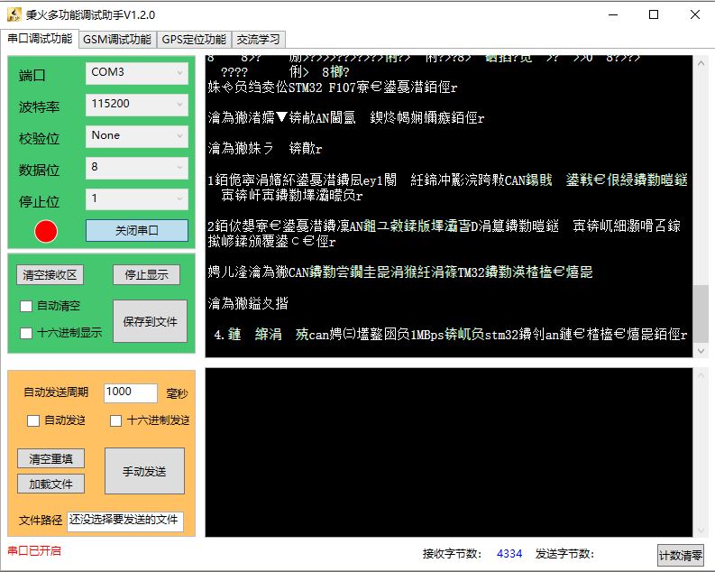

如图,我自己写的出现乱码,用光盘里的例程却是正常,然后我从光盘例程里面复制一个printf,也是乱码,波特率也都试过,不行,求大佬告知,不胜感激。
发表于 2018-3-26 08:57:02 | 显示全部楼层
你这是不是只是中文乱码?英文是对的?
这样的话应该是字符编码问题,把文件转回gb2312格式
