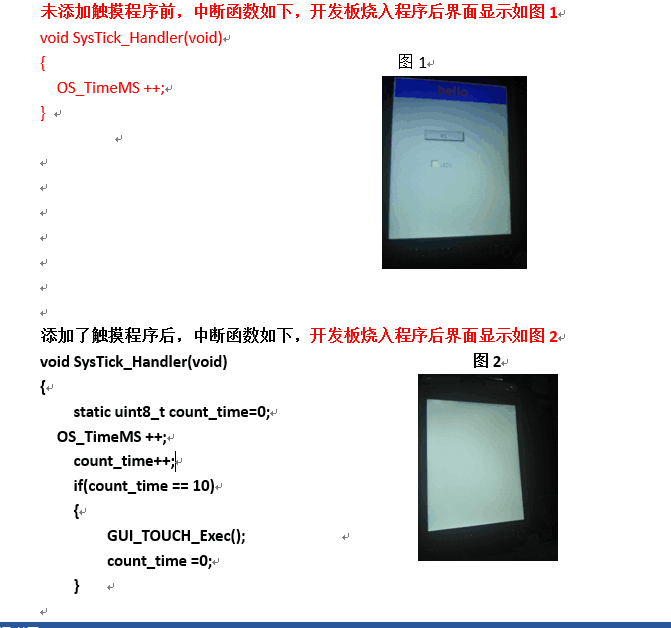

关于EMWIN的图形显示问题,想实现的功能:按一下K1,开发板上的指示灯亮一下,可是添加触摸函数后,液晶屏无显示,求助

看看你的GUI_TOUCH_Exec函数是不是要执行很长时间的

今天把 OS_TimeMS ++;和GUI_TOUCH_Exec();放在两个不同的中断里面,现象还是和一楼一样

只要一加载GUI_TOUCH_Exec();就白屏,什么都不显示

加载了GUI_TOUCH_Exec()函数后,仿真发现卡死在GUI_Init()了,不加载GUI_TOUCH_Exec()函数,仿真GUI_Init()正常通过

是不是触摸屏有问题,一直触发中断“”?

可以排除触摸屏的问题
