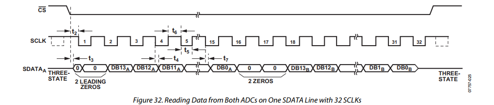

测试信号:1MHz的正弦信号; 主控:        F429
外置AD芯片:AD7357,双通道采样,4.2MSPS,14bit,CS必须是在16/32个SCLK循环置0置1才能出采样数据;(时序图附后)
请问下:使用什么方式才能采集到1MHz的正弦信号呢?(希望提供的fs>=4*f_signal),谢谢大家
两个通道一个通道输出,故一个CS需要32个SCLK

我开始使用SPI的方式读取,使用的SPI3,通信速度设置为最高22.5MHz时,示波器测量cs的转换频率也才400KHz,故最多测量200KHz的信号。
      所以完全不能够实现测量1MHz左右的信号,请指教下不足,或者有没有其他的方式实现高速信号的采样和数据收集呢
