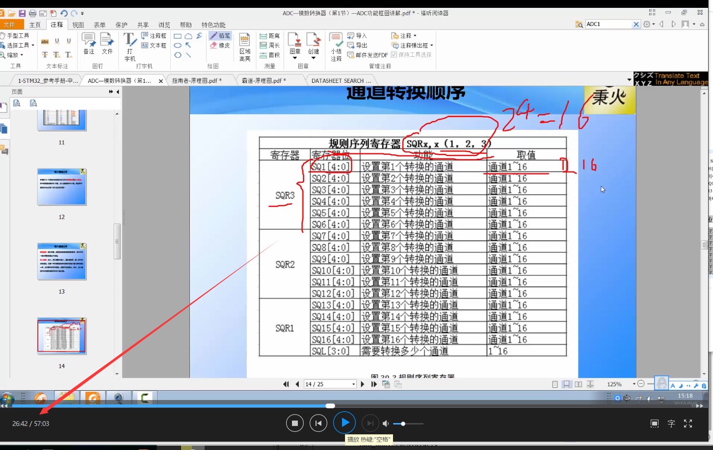

视频上说 如果在SQR3 里面SQ1写16 代表通道6第一次转换

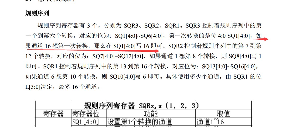

但是文档上说
SQ1[4:0]~SQ6[4:0],第一次转换的是位 4:0 SQ1[4:0],如
果通道 16 想第一次转换,那么在 SQ1[4:0]写 16 即可
发表于 2018-3-30 17:50:45 | 显示全部楼层
“那么在SQ1[4:0]写16即可”
这里面的16根1调换过来
