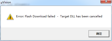

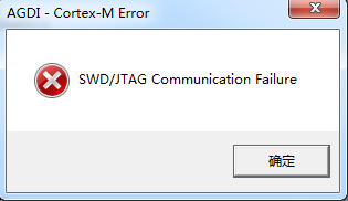

板子下不进去程序了
有没有可以解决一下的
最后一个烧进的程序是串口调试的程序
我一直用的是仿真器下的程序,早上还能用,上了一天课,晚上回来就烧不进去程序了,DAP不行,J-LINK也不行
现在串口调试还能用,就是在烧程序烧不进去了

要下载解锁程序解锁,具体说明见:
【解锁FLASH】如何给STM32芯片解锁
http://www.firebbs.cn/forum.php? ... 1927&fromuid=64
