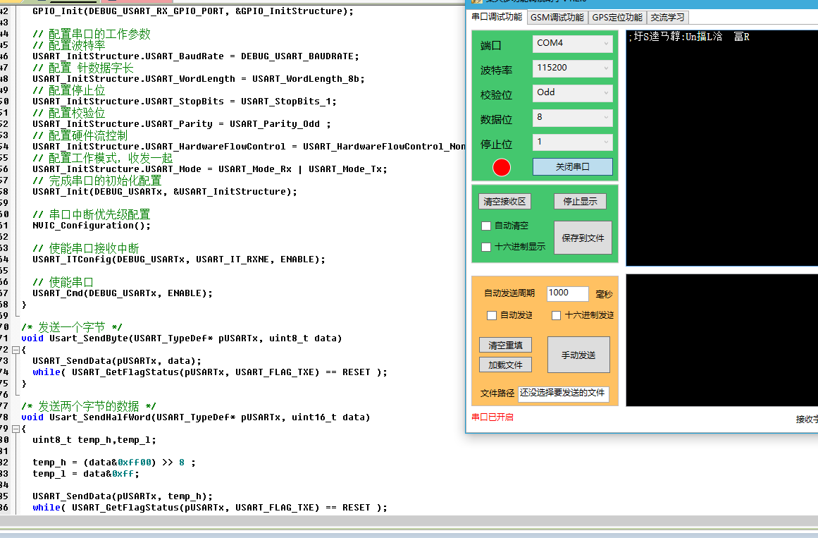

在火哥给的串口程序里 把校验位的无校验位改成了Odd(奇校验)之后 不能正常发送字符串了
改成无校验之后又好用了 谁能解答一下??新手
 楼主| 发表于 2018-4-5 18:54:49 | 显示全部楼层
这样又好用了 为什么呢??求教求教

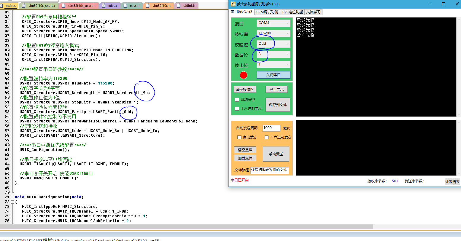

哦 已经解决了 原来如果加了校验位 每位就会多一位用来校验 因此字长不是8个 而是9个。。。。
 楼主| 发表于 2018-4-5 19:16:18 | 显示全部楼层
像这样.....
 楼主| 发表于 2018-4-5 19:16:57 | 显示全部楼层
这样就可以了。。。哈哈
