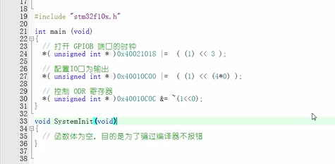

打开GPIOB端口的时钟这一行程序能理解,第二行配置IO口程序无法理解:
( (1) << (4*0) );“4*0”是什么意思,是4*0=0的意思吗,如果是这个意思的话,直接将“( (1) << (4*0) )”改成“( (1) << 4 )”不就好了,还是说是因为4个位控制一个IO,
但是书上有个清空控制PB0的端口位代码:GPIOB_CRL &=~( 0x0F<< (4*0));这个代码的执行步骤是怎样的?而且图中好像没有清空控制PB0的端口位的代码,这样不影响吗
教学视频程序
教学视频程序

GPIOx->CRL  这个寄存器。多看几遍就明白了。
意思就是 1 << 0,1向左一定了0位,结果还是1,意思就是配置GPIOB的CRL寄存器的最低4位为 0001;即输出 PushPull模式。
这样写的作用是便于理解,还有方便后面操作PB的其它端口,比如PB5 直接改为 ( (1) << (4*5) )
这行代码的目的就是先将PB0的最后四位 清零。
发表于 2018-4-9 08:22:14 | 显示全部楼层
这样的写法就是便于修改为其他gpio口时只要把0改成对应gpio口的pin就行了啦,至于清零啊 4是0100 f是1111对他们进行整4位左移后对应位变成0100或1111了,这是覆盖式的

比如PB5 直接改为 ( (1) << (4*5) )   是不是可以这样理解: PB5有4个位,这个代码  “( (1) << (4*5) ) ” 运行后PB5这四位变成了 0001
GPIOB_CRL &=~( 0x0F<< (4*0)) 中的 0x0F<< (4*0) ,0x0F转换成二进制为0000 1111 ,PB0只有四个位,左移0位后,是将0000赋值给PB0还是1111赋值给PB0呢,然后0000或1111取反为1111或0000,这时候再”与“,请问是和谁相”与“,是和PB0的初始值相与吗

这样的写法就是便于修改为其他gpio口时只要把0改成对应gpio口的pin就行了啦,至于清零啊 4是0100 f是1111对 ...
这里面的 4 是指4*0中的4吗,不应该是0x0F对其进行覆盖吗
