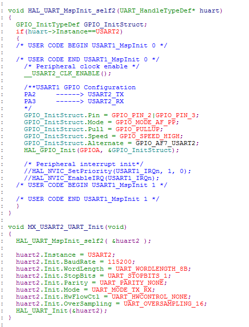

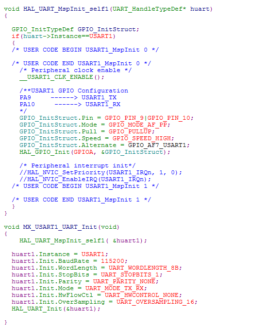

见附图一,附图二,USART1 和 USART2 代码类似,但 USART1正常,USART2不工作。
请问,这是为什么 ?
非常感谢!
附图一,USART1的初始化 代码
附图二,USART2的初始化 代码

 楼主| 发表于 2018-4-16 13:13:41 | 显示全部楼层
随风 发表于 2018-4-10 16:49
检查下时钟有没开
谢谢大神 !
问题找到了,把下图所示的两行代码 交换下位置就行了
