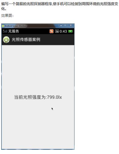

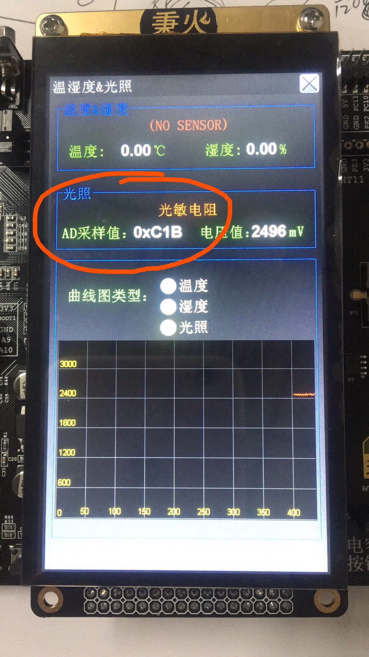

问题是这样的:想通过开发板记录温度湿度和光照。已经开发了简单的程序,温度湿度控制区间和数据都可以显示。现在问题来了:野火自带的光敏传感器,测得的光敏电阻的电压值如图1所示,显示的是AD采样值,不是光照数据。怎样才能显示出光照数据呢?要给学生看的,得学生能看懂,比如温度显示的是25℃这样……网上有用手机检测的,数据会显示如图2.野火STM开发板也可以这样显示出来吗?一个不懂程序开发的菜鸟求助各位大神啊~

这个是光敏二极管,出来是模拟量,只有亮电阻和暗电阻,没有跟流明对应的,无法得到光照值,要测流明要换专门测流明的传感器
发表于 2018-4-13 14:16:15 | 显示全部楼层
只能判断大概的亮暗

大神能否再具体给解释下图1中,光敏电阻下面的两组数据啊。AD采样值和电压值。具体表示什么或者需要怎么转换嘛
