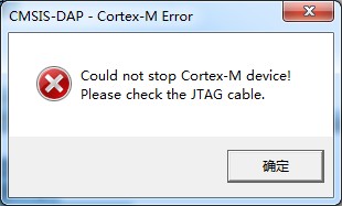

关于FMC-SDRAM,程序无法下载
发表于 2018-4-13 14:52:56 | 显示全部楼层 |阅读模式
修改了下例程
void SDRAM_Init(void)
  /* 配置FMC接口相关的 GPIO*/
  SDRAM_GPIO_Config();
  /* 使能 FMC 时钟 */
        RCC->AHB3ENR = 0x1;
        /* FMC SDRAM 控制配置 ****************************
        列地址位数:8                                                                                        行地址位数:12
        存储器数据总线宽度 :16位                                                                4个内部存储区
        CAS延迟:2个周期                                                                                WP=0
        SDCLK=HCLK/2                                                                                        始终将单次读请求作为突发请求管理
        在 CAS 延迟后延后0个 HCLK 时钟周期读取数据
        FMC_Bank5_6->SDCR[1] = 0x00001954;
  /* SDRAM时序结构体,根据SDRAM参数表配置----------------*/
/* SDCLK: 90 Mhz (HCLK/2 :180Mhz/2) 1个时钟周期Tsdclk =1/90MHz=11.11ns*/
        /*        FMC->SDTR2        */
        FMC_Bank5_6->SDTR[1] &= 0xFFFFFFF1;//TMRD=2
        FMC_Bank5_6->SDTR[1] &= 0xFFFFFF6F;//TXSR= 7
        FMC_Bank5_6->SDTR[1] &= 0xFFFFF3FF;//TRAS = 4
        FMC_Bank5_6->SDTR[1] &= 0xFFFF6FFF;//TRC = 7
        FMC_Bank5_6->SDTR[1] &= 0xFFF1FFFF;//TWR = 2
        FMC_Bank5_6->SDTR[1] &= 0xFF1FFFFF;        //TRP=2
        FMC_Bank5_6->SDTR[1] &= 0xF1FFFFFF;        //TRCD=2
  /* 执行FMC SDRAM的初始化流程*/
  SDRAM_InitSequence();
程序无法下载
