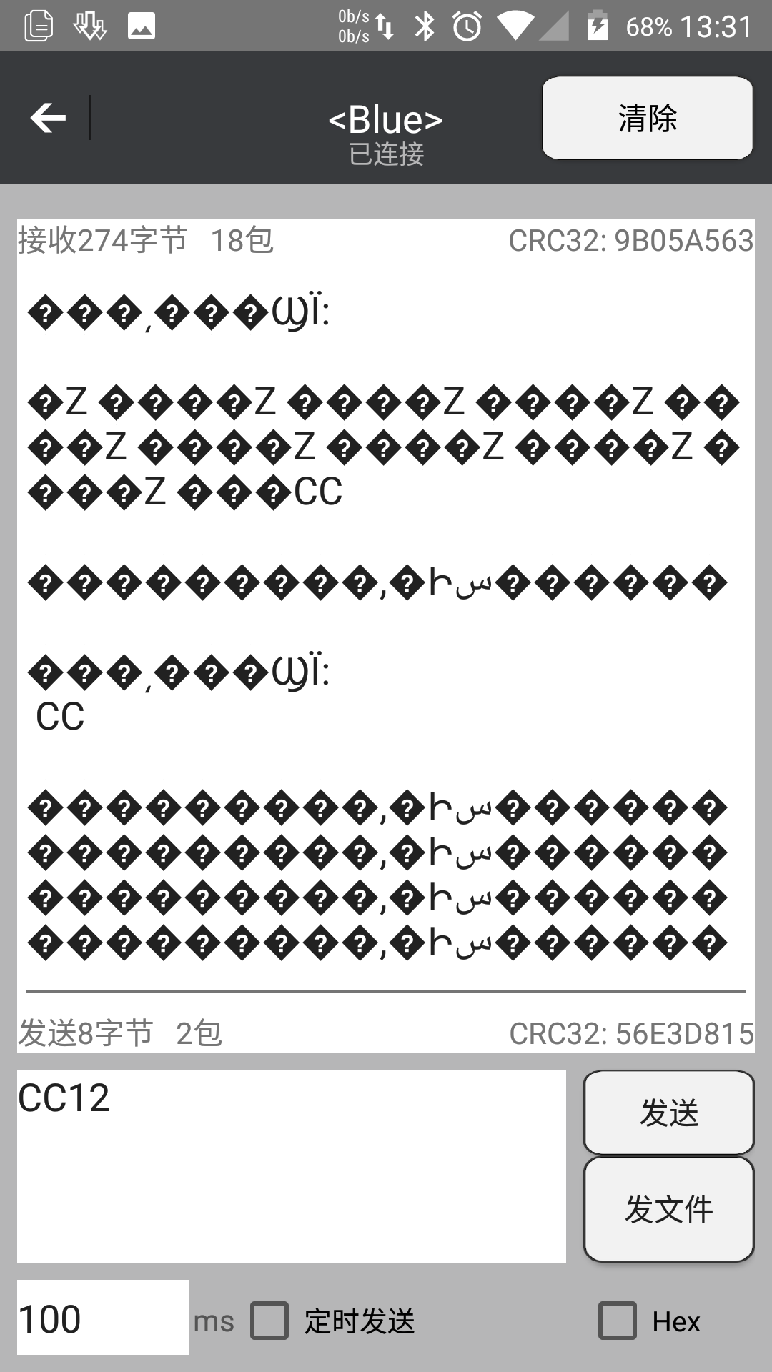

用手机蓝牙串口助手接收到单片机发送的数据都是乱码
发表于 2018-4-17 13:32:33 | 显示全部楼层 |阅读模式
有没有什么好点的蓝牙串口软件,或者在程序里怎么修改可以解决这个问题?

 楼主| 发表于 2018-4-18 21:42:09 | 显示全部楼层
非谢家之宝树 发表于 2018-4-18 15:03
先把数据发到串口看看是不是格式问题,不然就是接收端解码的问题咯
发到串口就是正常的汉字
 楼主| 发表于 2018-4-19 13:04:58 | 显示全部楼层
有什么方法可以修改编码格式吗?

 楼主| 发表于 2018-4-20 12:52:10 | 显示全部楼层
非谢家之宝树 发表于 2018-4-20 08:27
可以试试发英文看看会不会乱码。。这个看起来真的很像编码问题,或者你吧蓝牙里面的内容复制到文本打开,然 ...
谢谢  就是编码的问题  发送字母和数字没问题;把.C文本的编码改成unicode就可以收到汉字,但是之后程序就会乱码
