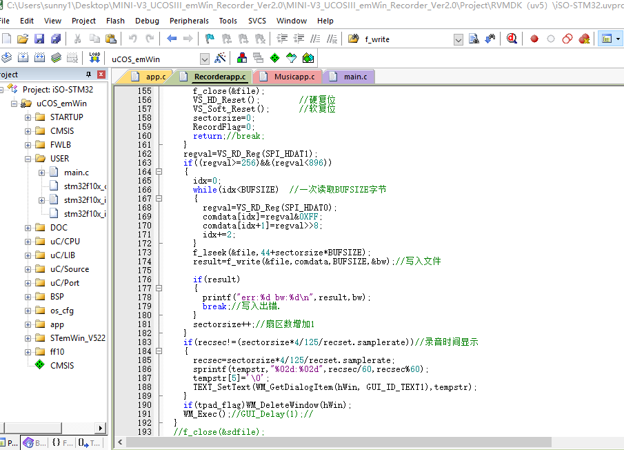

求大神指教,我现在想用VS1053的录音程序做一个加密录音,先录音再加密,然后把音频储存进SD卡中,我应该把加密程序加在哪?
录音程序
录音程序

可以是读取buffer的时候,把读取的数据直接加密,也可以在写入的时候进行加密,最简单的就是字节取反啦

这两个地方我都试过了,加密完是噪音,但是经过解密后播放不出来

不加密直接保存能播放吗?

那不加密播放出来正常吗?

我用Visual Studio上位机将源音频文件加密,然后经过STM32解密播放出来是正常的,但是经过STM32加密后的音频解密就播不出来,算法都是一样的。
