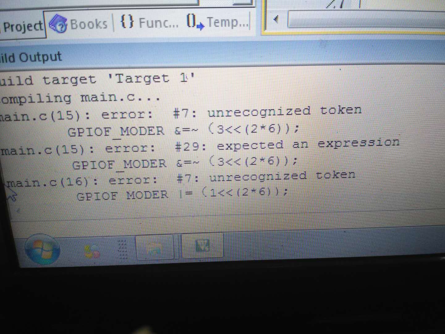

根据视频学习,同样编写的,我的keil 编译会出现这种错误,为什么请问各位大神怎么解决,求教
发表于 2018-4-23 16:29:25 | 显示全部楼层
括号使用了中文符号,要用英文的括号

谢谢你,已修改解决了,感谢你们的付出。
